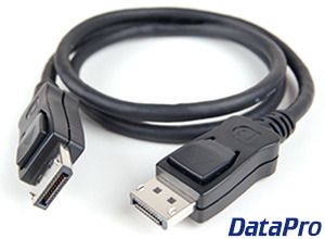

Ich hab jetzt nochmal ne halbe Stunde Videos und Berichte zum Displayport hektisch durchgekuckt und hab aber nicht gefunden, wie der Druckknopf an dem Stecker verwendet wird. Nicht mal auf Wikipedia wurde das erklärt. In den Videos auch nicht. Bin fassungslos.
Wann muss ich den drücken? Wenn ich den Stecker reinstecke, oder rausziehen will?
Habs grad direkt mal ausprobiert:
Nur beim Rausziehen muss der Druckknopf gedrückt werden. Ist natürlich sehr unhandlich wenn man an den Stecker kaum rankommt, weil der PC unterm Tisch steht, hinten sehr nah an einer Wand mit diversen Kabeln, sodass man den PC nicht auf die Schnelle vorziehen kann.
Von daher find ich das mit der Knopfverriegelung eigentlich überflüssig / nervig. Zumindest hier für meine Situation.
