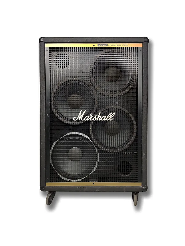

Es gibt oder gab schon von vielen namhaften Herstellern auch 4x12 Bass-Boxen, z.B von Marshall, oder Mesa fallen mir aus der Erinnerung welche ein. Die sahen aber immer anders als 4x12 Gitarrenboxen aus, weil die Lautsprecher versetzt angeordnet waren und die Gehäuse vermutlich auch mehr Volumen hatten. Aber wenn 4x10 funktioniert, wieso sollte es 4x12 nicht? Ein Versuch wäre es sicher wert, v.a wenn genug Volumen da ist. Ob das richtig gut klingen wird, kann ich dir natürlich nicht sagen. Wenn nicht, schickste die Lautsprecher eben zurück.
Reaktionen: diagnostix
Was bei diesen Teilen hier auffällt, sind die (Bassreflex?) Öffnungen vorne.
