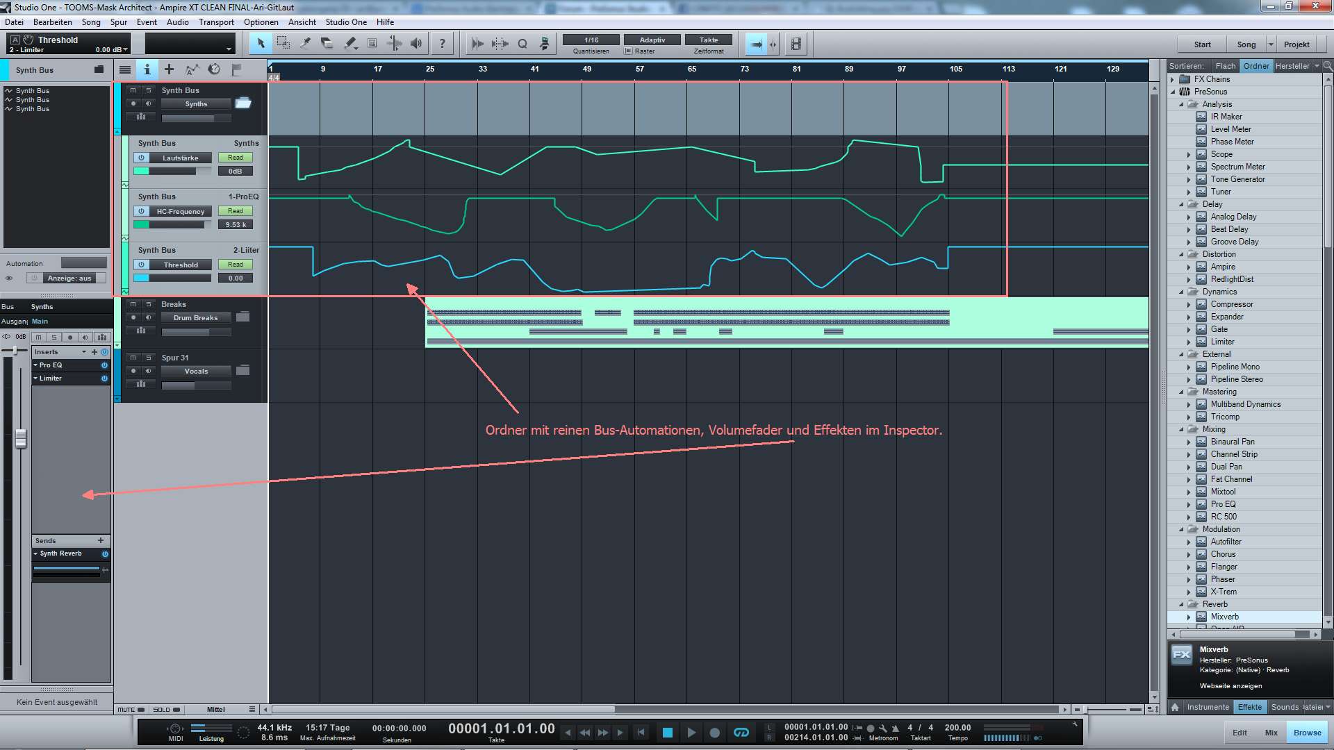

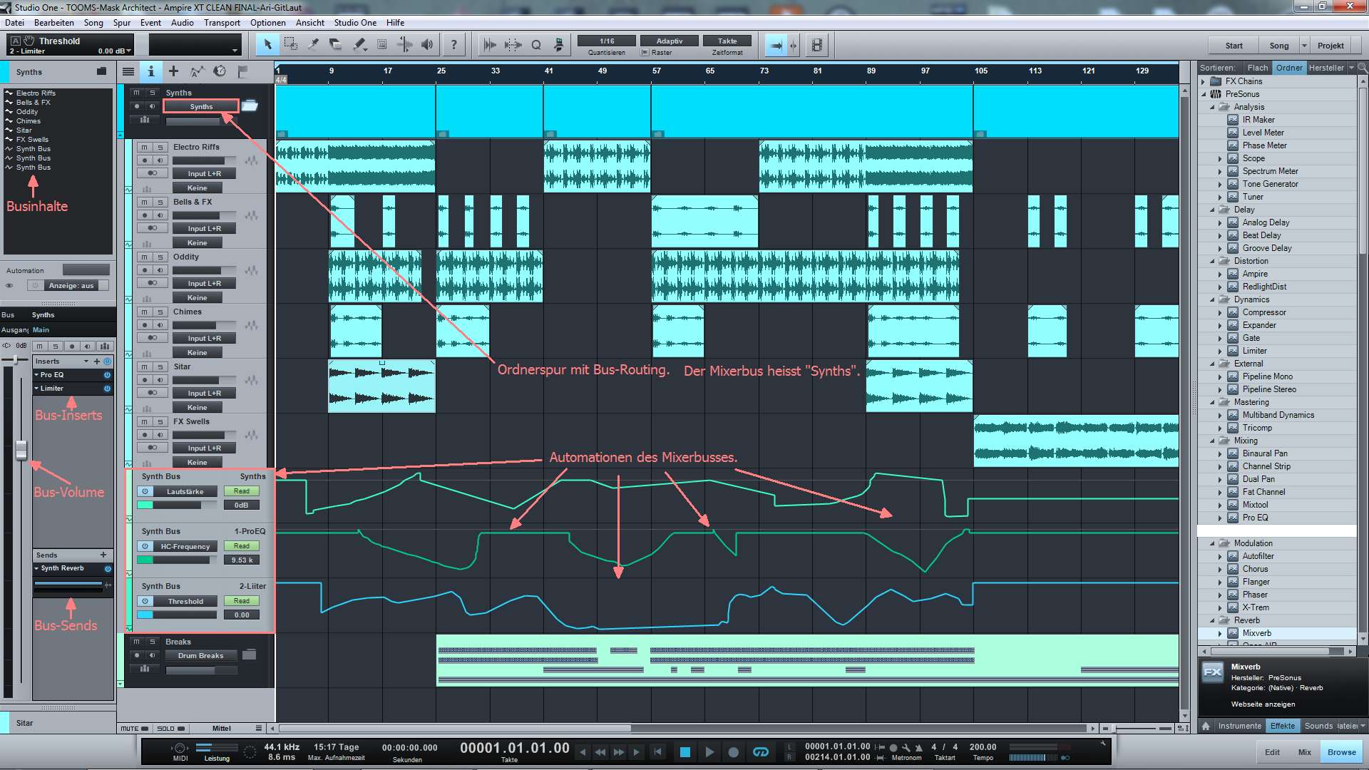

Und hier kommt auch schon die Lösung:
Bus-Mixing vollständig OHNE MIXER!

Die Spuren, die in den Bus gehen, müssen in einer Ordnerspur sein, und die Ordnerspur selbst muss auch diesem Bus zugeordnet werden. Dann geht das.
Wenn man in einer Ordnerspur allerdings Spuren hat die an verschiedene Busse gehen (wie dies oft z.B. bei Drums vorkommt), hat man natürlich ein Problem, bzw. geht das dann so nicht.
Mein Aufbau zeigt ja auch nur eine mögliche Lösung.
Leg einfach eine leere Ordnerspur an und weise sie einem Bus zu. Fertig.
Bus-Fader, Effekte und hinzugefügte Automationen stört das ja nicht.
Ich hab das mal eben simuliert. Bild-update von oben.

Es ist nicht nur ein Workaround, sondern die Lösung zu genau dem Wunsch, der hier vom TE geäußert wurde. Mixen ohne Mixer. Und Zugriff auf Volume & Bus-Effekte.
