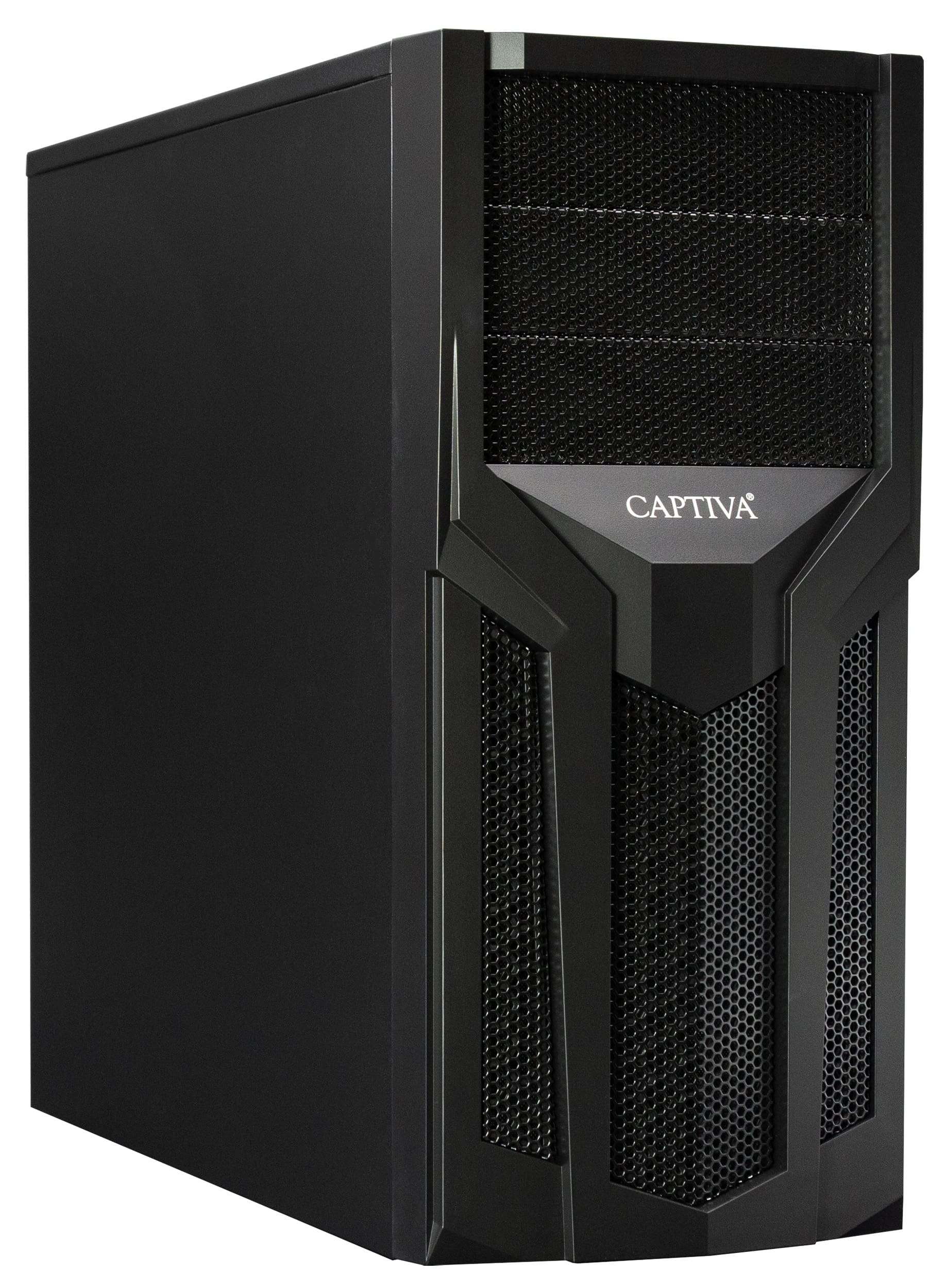

Hallo zusammen.
Bin aktuell auf der Suche nach einem günstigen Pc für Zuhause.
Nutzen würde ich den Rechner ausschließlich für Mixing und Mastering.
Meistens bestehen meine Projekte fast ausschließlich aus Audio Spuren. Wenn es hoch kommt habe ich vielleicht 3 Softwareinstrumente im Projekt, welche im Normalfall vor dem Mixing als Audio gebounced werden
Da aktuell häufiger die Ryzen 7900 CPU empfohlen wurde habe bei meiner Suche folgendes Angebot endeckt.
Hallo, gerade bei OTTO gefunden. Schau dir diesen Artikel an: https://www.otto.de/extern/?page=/p...e4a3a6d33588ac3bb0b0c1fe06cd1943591b4ddb1fa24
Was haltet ihr davon?
Beste Grüße
RAM: Keine Angabe zur Taktung und Hersteller
Gehäuse und Netzteil: Billig
Mainboard: unklar, welches
SSD: unklar, welcher Hersteller und welche Leistungsdaten
Außerdem ist es der Ryzen 7900x und nicht der 7900. Der zieht - wenn Du ihn nicht undervoltest - deutlich mehr Strom bei nur einem geringen Plus an Leistung. Dazu ein eher billiger Kühler, der mit der höheren Abwärme Probleme bekommen wird. Dazu ein offenes Mesh-Gehäuse und an ein leises System ist so kaum zu denken.
Ich würde ein paar Hunderter drauflegen und mir lieber bei Alternate einen PC mit Markenkomponenten konfigurieren.
Reaktionen: Soundshelter und Schlumpfpeter
Danke für deine Antwort.
Wie wichtig ist die Taktung denn im oben beschriebenen Anwendungsfall?
Auf jeden Fall. Aber 450W sollten theoretisch für das System ausreichen.
B650m ohne WLAN. Kommen wahrscheinlich nicht soviele in Frage.
Muss es für Audio denn eine 990 Pro sein?
Ich habe ja nicht vor irgendwelche riesen Samplelibarys abzufeuern.
Das habe ich auch gesehen. Laut Hersteller hat der Kühler eine Max TDP von 220 Watt. Wenn das stimmt sollte das eigentlich reichen.
Aber wahrscheinlich hast du recht und man kauft für das Geld eine laute Rappelkiste die weniger Leistung bringt als die reinen Leistungsdaten versprechen.
Beste Grüße
Vor allem kauft man erhöhte Ausfallwahrscheinlichkeit des Mainboards und des Netzteils da billig. Nope!
Reaktionen: Soundshelter und Entone
Da stehen technische Daten
Captiva Netzteile brummen laut
Die Taktung selbst macht schon ein paar Prozent aus. Aber viel wichtiger ist, dass es kein Billigschrott ist und dass der RAM gut mit dem Mainboard funktioniert. Das ist bei Billigware nicht sichergestellt. Und dann läuft im schlechtesten Fall das System nicht stabil und es geht schneller kaputt.
Wenn Du sonst nichts weiter einbauen willst (Grafikkarte oder andere Karten, die Strom ziehen): ja.
Laut diesem Video reicht es nicht ganz. So bei Minute 5 zeigt er die Übersicht, da ist erst der Noctua NHD 15 im grünen Bereich. Der Xilence ist direkt darunter.
View: https://www.youtube.com/watch?v=vcUuJALqcg8
Ist halt der 7900x. Wenn Du ihn im Sparmodus quasi als 7900 betreibst (ist mittlerweile auch per Ryzen-Software offenbar recht einfach möglich, da muss man nichts im BIOS fummeln), reicht es sicher. Als 7900x im Dauerbetrieb bei Leistungsspitzen reicht es offfenbar nicht ganz, da wird die CPU vermutlich runtertakten. Und dabei feuert der Lüfter 1600 Umdrehungen ab. Das macht dann von der Geräuschkulisse auch keinen Spaß.
Ok. Hab verstanden. Also ist das eine laute Rappelkiste die unter Last runtertaktet und kurz nach der Garantiezeit den Geist aufgibt.
Ich habe auf die schnelle mit meinem bescheidenen Wissen mal was zusammengestellt. Was haltet ihr davon?
Würde wenn ich selbst baue sogar nichtmal unbedingt mehr kosten.
Beste Grüße
Reaktionen: Schlumpfpeter
