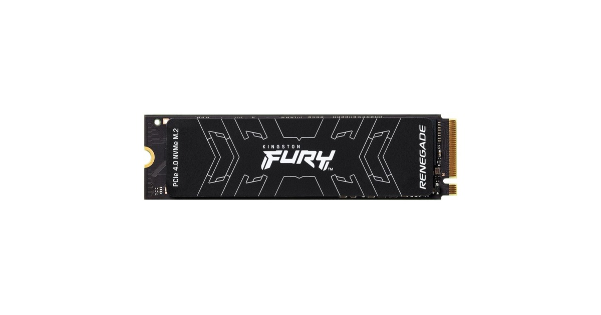

Bis auf die Kingston SSD, wo lieber zu einer Samsung (oder von mir weiter vorne die Lexar wegen der hohen Endurance) geraten wurde, war das auch schon gar nicht so verkehrt.

Auch bitte keine Kingston Fury SSD! Da gehört ne vernünftige M2 SSD drauf von Samsung z.B.
Was ist denn an der Samsung "vernünftiger"?

Die Festplatte ist halt noch eine langsame, mit maximal 3500 mbit/s. Würde ich nicht mehr machen. Da wäre die Kingston Fury besser weil doppelt so schnell.
DatentransferrateLesen7.300 MB/s
Schreiben6.000 MB/s
Wenn es nicht die Kingston sein soll, auf die Lese Schreibrate achten. 3500 mbit/s ist wie gesagt die vorherige Generation, würde ich nicht mehr machen.
Die Kingston hatte ich ja in der ersten Konfiguration. Da wurde mir davon abgeraten.

Ich hab die gleiche Festplatte mehrfach verbaut und bin wunschlos glücklich. Klar geht da mehr, aber ob man das braucht steht auf dem anderen Blatt. Falls sich das preislich nicht viel gibt, würde ich die schnellere nehmen, ansonsten bei der Samsung bleiben.
