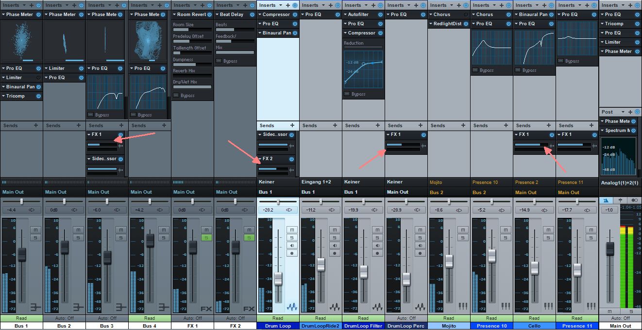

Folgende Frage:
Möchte in Studio One 2 versch Gruppen (Busse) anlegen.
Aber bleiben wir bei einer Gruppe.
In den Insert der Gruppe dann ein Reverb anlegen.
Der Fader der Gruppe soll mir dann allerdings als
Effektfader dienen, der nur den Effektanteil zum Trockenen
Signal der jeweiligen gerouteten Spur zu dieser Gruppe dazumischt.
Habe es ja auch schon versucht. Es öffnet sich dann ein FX-Kanal.
Wo ich das gewünschte Reverb dann auch sehe. Ist das richtig so??
Dann den Send des FX-Kanals auf Pre-Fader und Effekt auf 100%
und dann?? Richtig? Weil mir es dann so erscheint, daß ich das reverb dann
zweimal laden müßte. Aber das ist ja nicht der Sinn der Sache.
Wie gesagt in SX3 lief es ein wenig anders.
Hoffe, ich habe es einigermaßen verständlich erklärt.
Die FX-Kanäle nuze ich natürlich auch noch separat.
Aber wie gesagt, die Verbindung mit der Gruppe ist hier die
entscheidene Frage.
Wie schon erwähnt der Gruppenfader soll dann NICHT als Volume-Regler laufen,
sondern als Effekt-Fader!!!
Danke für Antworten
Gruß
Bordon

Was dein Problem betrifft kann ich dir leider auch nicht so richtig weiter helfen, weil mir nicht so ganz klar ist, was du da machen willst. Wenn du nur den Effektanteil eines Halls haben willst, dann ist doch der Effektkanal genau das Richtig für dich o_O Du brauchst dazu doch gar keinen Bus?! Wenn du von jeder Spur die auf den Kanal laufen soll einfach einen Send schickst, dann passt das doch. (der Effektkanal hat ja dann nichts anderes als das Verhalte Signal, wenn auf ihm im Insert der Hall mit 100% Mix liegt)

Dann muss der Kanal ein Effektkanal sein, der mit Sends "gefüttert" wird.
Eine Gruppe daraus zu machen, würde bedeuten, die Originalkanäle und den Effektkanal in einen Bus zu leiten.
Aber mehr als den zitierten Satz habe ich von Deinem Vorhaben nicht verstanden.
Clemens
Also die Gruppe wird auf einen Bus gerouted und dort wird ein Send auf einen Effektkanal angelegt. Im Effektkanal kommt der Effekt in den ersten Slot der Inserts und wird natürlich mit 100% wet angelegt (2.5 macht das automatisch, wenn der Effekt im ersten Slot eines Busses oder Effektkanals liegt).
Der Effekt braucht natürlich dann nicht noch einmal im Insert des Busses oder einer der gruppierten Spuren liegen.
Mit dem Fader des Effektkanals kann an dann das Verhältnis des 100%-wet Effektsignals zu der 100%-dry "Gruppe" des Busses regeln.

Übrigens ALLE vertikalen Fader da im Mischpult sind ALLE Volume-Regler.
Egal ob da nun ein Audiokanal ist, ein Buskanal oder ein Effektkanal. Es wird dort IMMER Volume geregelt.
Ein "Effektfader" wie du ihn bezeichnest ist wenn dann der Send-FX regler.
