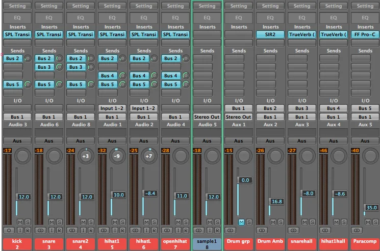

ok, also wenn ich richtig verstanden hab.. ist so richtig geroutet?

Vinnie schrieb in #8:
Ja.
So hast du alle Drumspuren und die damit exklusiv verbundenen Effekte auf einem Drumsbus.
Das heisst, wenn du den Drumbus leiser machst ändert sich der Klang (Effektanteile) nicht.
