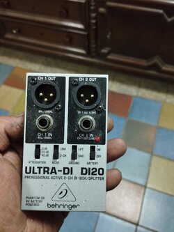

Nun also:
Gitarre ist in Line in vom Audio interface. Dann die OUTs vom interface im Kanal 1 CH 1 (IN) per klinke in die DI Box. Dann von der DI Box CH 2 OUT (Link) per Klinke im Kanal 1 zum powermixer.
Und wie gesagt, diesen Brummen ist ständig. Das Brummen kommt nicht erst dann wenn ich die Gitarre angeschlossen habe.
Da hat die DI aber nichts verloren. Und bei deinem Vorhaben, müsste der Mode Schalter auf Link stehen, nicht 2 CH. Denn so wie es aktuell ist, wird das Signal nur geschliffen, aber nicht symmetriert. Es muss auch gar nicht symmetriert werden an der stelle. Gehe von INterface oout mit einem TRS Kabel in den Mixer und hänge die DI zwischen Gitarre und Interface Input.

Die Gitarre gehört in den HiZ-/Instrumenteneingang.
Was soll das bringen?
Nimm mal bitte die DI-Box aus dem Signalweg. Wozu der Poewermixer? Was sind das für Boxen und wo sind sie angeschlossen?

Nun da habe ich ja nen ganz schönen Scheiß zam geschlossen :eek:😄
Dachte das so eine DI Box "universal" einsetzbar ist...
Werde es so wie du es mir gesagt hast anschließen muffy
Habe schon diese TRS Kabel bestellt und werde es am Donnerstag oder Freitag gleich ausprobieren.
