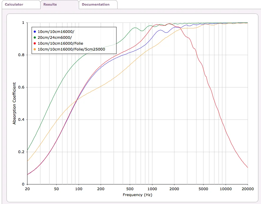

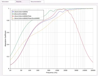

@synthpark-
Vielleicht verstehe ich die Grafik immer noch nicht richtig?
Aber so wie ich das lese habe ich:
- Bis 1000Hz bleibt es ob mit oder ohne Folie gleich.
- Ab 1000Hz-5000HZ mit Folie steiler(?) Abfall der Absorbtion gegen die Höhen hin
ab 5000Hz fast nur noch Reflexionen
Falls das so ist: Dann wäre es doch schon sinnvoll diese Reflexionen zu bekämpfen um
Absorbtionswerte ähnlich der Kurve ohne Folie zu erhalten?

Ja genau. Hängt aber von der Folie ab, hier 50 Gramm/Quadratmeter. Geht auch dünner, leichter, allerdings nicht umbedingt reissfest.

Also nochmal: wegen der Folie wäre eigentlich eine Verlattung nicht notwendig, weil der Hochton sowieso nicht angegriffen wird. Da reicht eine Verkleidung mit transparentem Bespannstoff, so wie die Sache ausschaut. Demnächst werde ich umziehen, dann kann ich mal den Nachhall messen. Ich hab 33+4 dicke bereits eingepackte Steinwollepakete am Start. ^^ (1 meter x .625 x .5 meter)

Bei 10cm würde ich zu einem Material mit höherem längenbezogenen Strömungswiderstand raten (um die 16 kPa * s/m²). 6 kPa * s/m² sind erst ab einer Dicke von 20cm und mehr empfehlenswert.
Meinst du ob du die Absorber rückseitig schließen sollst? Das würde ich nicht machen, damit nimmst du dir die Möglichkeit durch Wandabstand die Absorption zu tiefen Frequenzen zu verbessern, da die "Wand" dann ja immer direkt hinter dem Absorber ist.
Du hast recht, dass die Absorber rund um 5kHz ziemlich reflektieren, dennoch werden höhere Frequenzen generell gerichteter vom Lautsprecher abgegeben, sodass du an deinem Hörplatz in diesem Frequenzbereich sowieso viel mehr Direktschall als von den Seiten reflektierter Schall empfängst. Wie sehr sich das auswirkt....dazu gibt es mehrere Meinungen und das hängt auch wie schon gesagt von mehreren Faktoren ab (Raumgröße, Abstrahlcharakteristik des Lautsprechers usw). Das ganze messtechnisch zu erfassen wäre für mich auch interessant, ist aber leider nicht mehr so leicht in einem normalen Raum.

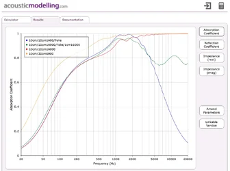

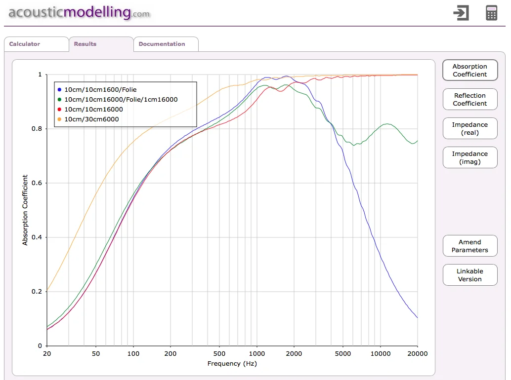

Gemäss
http://www.acousticmodelling.com/multi.php reflektiert das aber auch schon mit sehr dünnen Folien ab ca. 1000/2000 Hz... Ab 5000/10000 Hz je nach Folie dann kaum/keine Absorption mehr.
...Ich hätte ja gedacht das dies trotzdem sehr störend sein könnte...? (Die Boxen "strahlen" ja direkt in die Absorber und von da in meine Ohren) Aber je nach dem was man da noch drüber tut wirds dann auch (schnell) wieder etwas besser.
Meine Überlegung war bei den Early Reflexion Points einfach noch eine 1cm Schicht Basotect drauf zu tun?
Also: 10cm Luft/Stoff/ Folie /10cm Steinwolle 16000pa / Folie / 1cm Basotect /Stoff
Hier mal noch zwei Screenshots mit den Berechnungen gemäss acousticmodelling.com
ich würd vielleicht einen Basotectstreifen von 0.5 meter Höhe und 5 cm Tiefe probieren. Dann können sich tiefe Mitten und Bass drumrum beugen.
