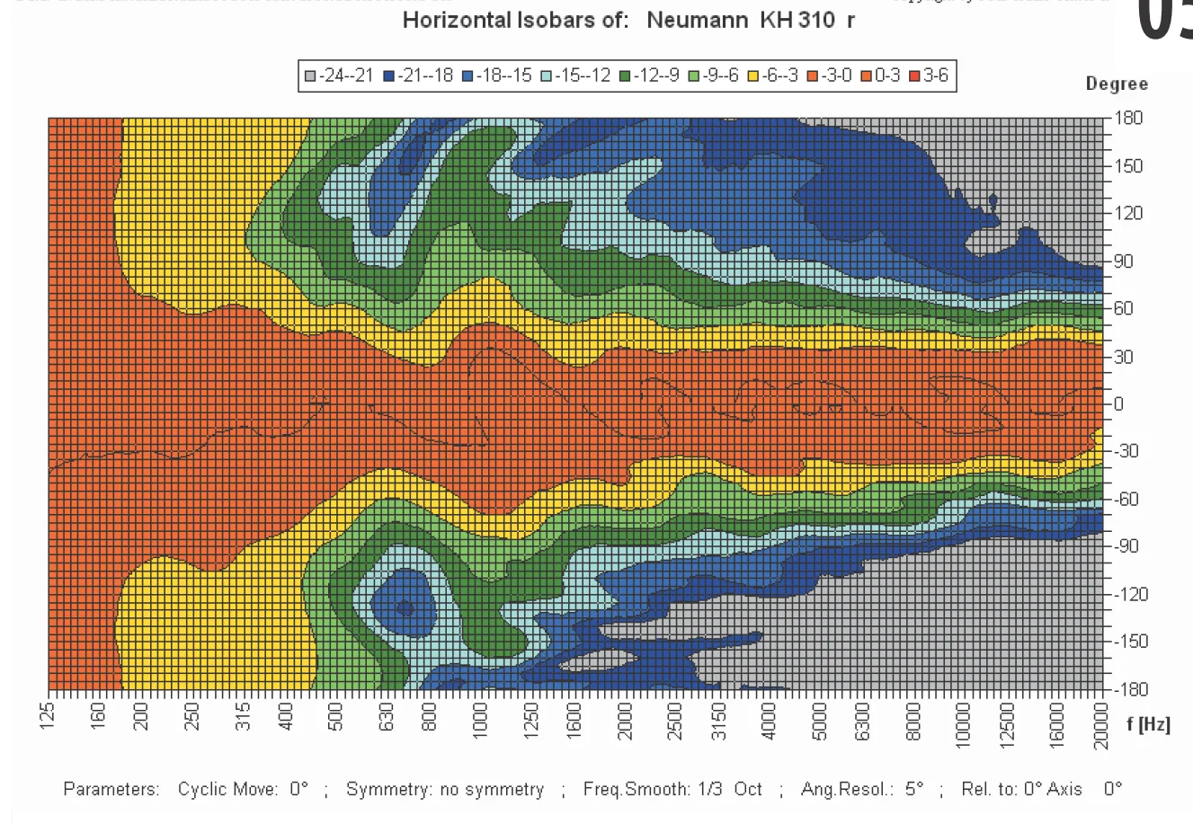

@Saitentom
1. wie von Mika richtig angemerkt gewinnt man durch den Winkel zusätzliche Dämpfung, bei 4 kHz und ca. 90 Grad ungefähr 15 dB bei meinen KH 310.
2. die allgemein höheren Distanzen würden die Lage jedoch im allgemeinen nicht entschärfen, außer der Raum ist sehr breit. In dem Messfall oben wars ein relativer Umlaufweg von Faktor 3 (60 cm = 20+20+20 cm gegenüber 20 cm). Bei einem Stereodreieck von 140 cm und schmalem Raum, ist dieser Faktor ebenfalls 2..3, und die Wellenausbreitung ist grundsätzlich nicht dispersiv, die höheren Frequenzen (im Freifeld) verlieren nicht mehr Energie als die anderen. Also bei Faktor 2 hätte man 6 dB zusätzliche Dämpfung.
Für meine Monis hätte man also für 4 kHz ne Dämpfung von D = 15 dB + 6..9 dB + Dämpfung vom Absorber. Wenn dieser kaum noch Anteile bringt (Absorptions von 0.4 entspricht 2.2 dB Dämpfung), sind trotzdem immerhin 23 ... 26 dB, was ok wäre.
3. -16 dB wie in der obigen Messung wären zuviel: man kann mal ein Delay wie PSP Echo ausprobieren und dann -16 dB Delayanteil dazuschalten. Ich höre da auf meiner Anlage die Änderung deutlich raus.
Also ich würde erstmal gucken, wie die Monitore abstrahlen. Da tun sich schon große Unterschiede auf.

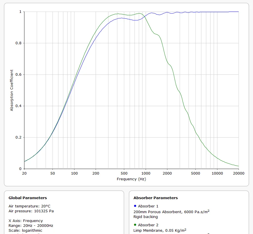

@ synthpark
Deine erster Post mit der Grafik...Irgendwie interpretier ich das wohl falsch?
So wie ich das lese verhält sich eine (dünne) Folie zu einem richtigen Absorber bis 1000Hz nahezu identisch??!
Fazit: Wenn ich im Bassbereich sowieso nichts rausholen kann (20-100/200Hz) und ich im Hochtonbereich nichts unternehmen muss/will (da das Problem ev. andersweitig gelöst ist) kann ich anstatt Absorber einfach ein paar dünne Folien aufhängen..??

@ synthpark
Sorry, da fehlt unten eine Zeile, wurde abgeschnitten.
Da sind zwei Graphiken, einmal mit und einmal ohne Folie, aber immer mit Sonorock gleicher Stärke (200 mm).
Zumindest sieht es danach aus, daß die ganze Verlattungsaktion zum Zwecke der "Rettung des Hochtons" an sich gar nicht nötig wäre. Man kann genausogut ein Holzgerüst zum Fixieren der Pakete bauen und mit Bespannstoff überziehen, wenn es um Bass/Mittenabsortpion geht (dickere Absorber).
