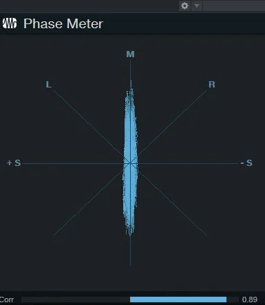

Okay, hab's nochmal unter KH gehört. Meiner Meinunng nach spielt sich viel zuviel in der Mitte des Panoramas statt. Die Synths, die Bratgitarren, der Gesang, Bass und Drums kommen gefühlt aus dem Zentrum und es überdecken sich viele Frequenzen.
Er hat nahezu kein Stereoimage...
Der Meinung bin ich auch, hier zu sehen..

Es fehlt zumindest noch die Arp-Gitarre im Intro in den Spuren. Aber ich kann jetzt schon sagen, dass man da schwer was anderes als nen grossen Mono-Sound raus bekommen wird. Meiner Meinung nach braeuchtest du zumindest fuer die Rhythmusgitarre im Chorus nen echtes (!) Double, fuer die Harmonie Vox bestenfalls auch. Kann man natuerlich nen bisschen tricksen, mit ADT und nen paar Delays und so Krams, aber so richtig ueberzeugen wird das dann nicht.
Die Stelle mit dem Mono Lead-Synth und dem ARP danach ist gut, mehr davon! Mit Stereo-Pads ist es schwer, links/rechts Unterschiede rein zu bekommen, ohne dass es von der Sache ablenkt bzw. wie ein gimmick wirkt.
Edit: Auf den Basspuren ist nen Delay drauf, das mir unten rum zu viel ist. Der Sound ist cool (hallo Mr. Chancellor), aber das verwaescht den Bassbereich zu sehr und man kriegt das dadurch nicht so punchy, wie man das bei so nem zentralen Part wie hier erwarten wuerde. Hast du noch ne DI?
Edit2: Die Gitarren haben auch irgendnen Raum (bzw. Delay) und ADT(?) im 2. Prechorus drauf, waere auch gut nochmal ohne.
Diese ganzen Delays sind auch ein Grund, warum dir dein Roughmix zu sossig ist.
