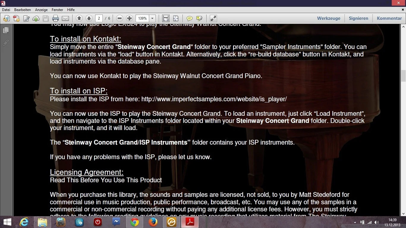

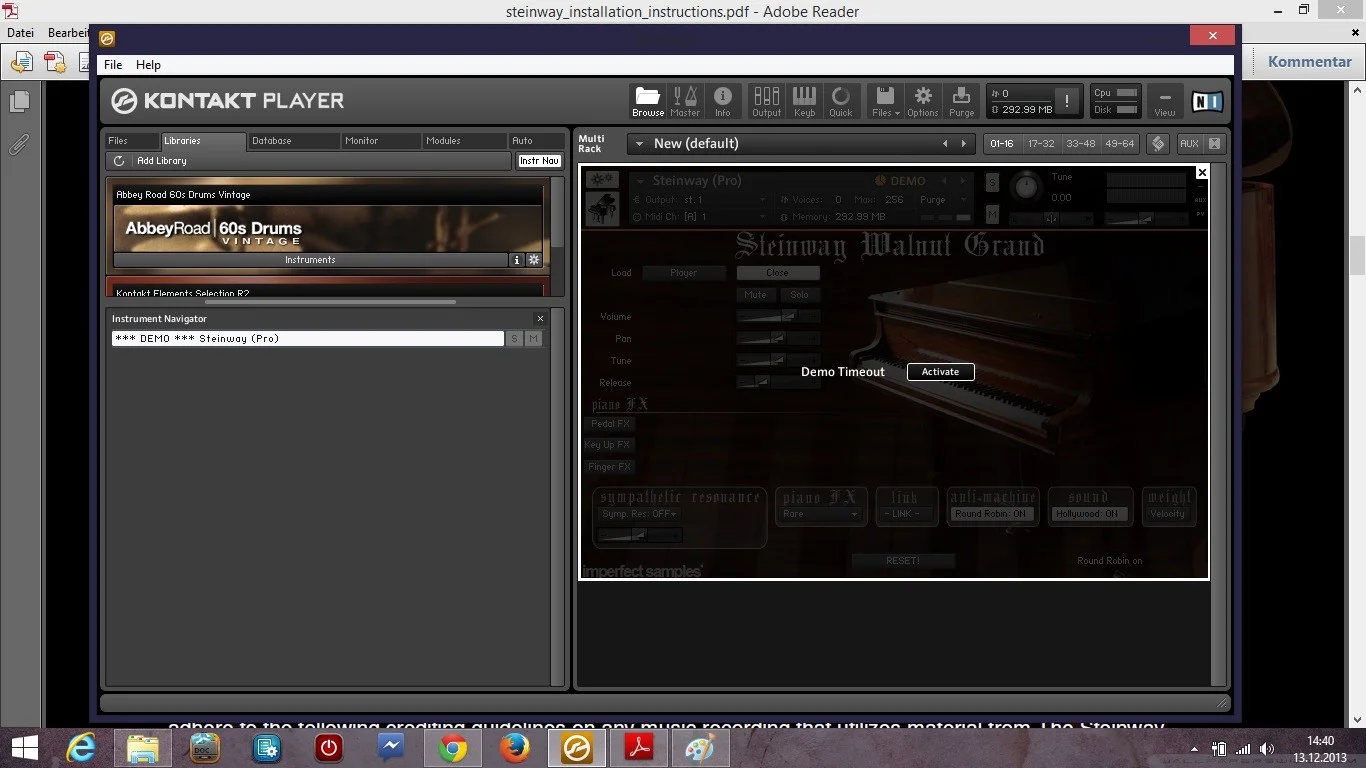

Heute wollte ich es mal ausprobieren und habe es nach den Anweisungen in den Kontakt Player geladen (im Anhang die Anleitung). Nach ein paar Minuten des ausprobierens, streikt das VST Instrument und sagt, es sei eine Demo-Version aber ich habe das Instrument doch gekauft (im Anhang ein Screenshot mit dem Problem).

Hast du ne Seriennummer gekriegt? Dann NI Service Center aufmachen und dort eintragen.
bzw den activate button drücken der im Screenshot sichtbar ist.

Hallo Rhise
Es gibt Instrumente bei Kontakt, die laufen nur mit der Vollversion von Kontakt, und nicht mit dem
Player.
Hoffe mal für Dich, daß Du Glück hast.

Genau, hab ich grad auch gelesen. D.h. man MUSS sich Kontakt kaufen (400€) um das Intrument spielen zu können. Eine andere Alternative ist das einbinden in z.B. Cubase aber da gehts auch nur mit 32-bit Version.
Ich schau mal weiter.
