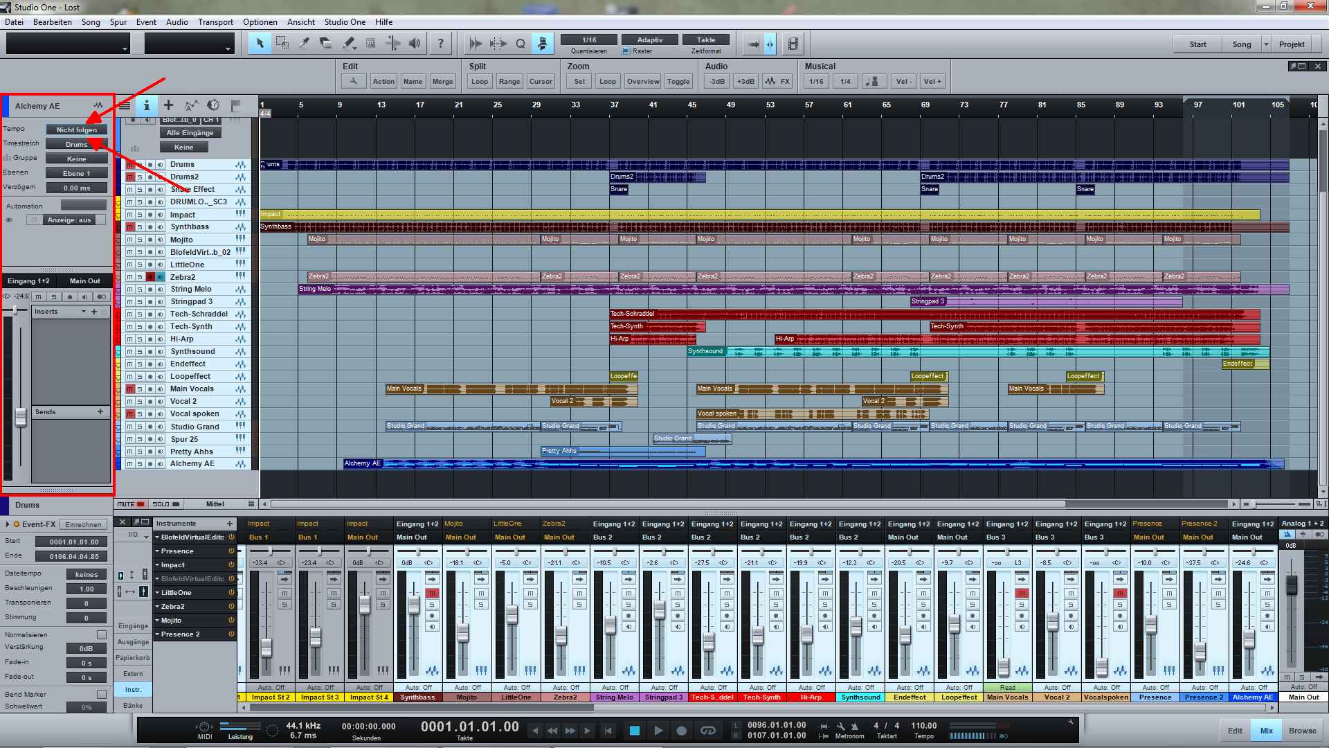

Hallo HighKeys,
ich weiss, dass du Cubase 5 geschrieben hast, ich will dir nur zeigen, wie so eine Funktion aussehen KÖNNTE, damit dir die Suche danach leichter fällt.
In Studio One ist im Inspector ein Tempo-Feld, in dem du angibst, was mit dem Material auf den Spuren passieren soll, wenn du das Tempo änders. Soll es mitkommen? Also Timestretching? Oder sollen die Positionen gleichbleiben, aber das Material NICHT verändert werden?
Oder soll das Material komplett so arrangiert bleiben, und du änderst lediglich die Song-Tempo-Information, wie in meinem Bildbeispiel hier. Dann stünde dieser Wert bei allen Spuren auf "nicht folgen". Dann hättest du das, was du jetzt grad brauchst.
Vielleicht hilft dir das bei deiner Suche nach der Funktion etwas! :right:
