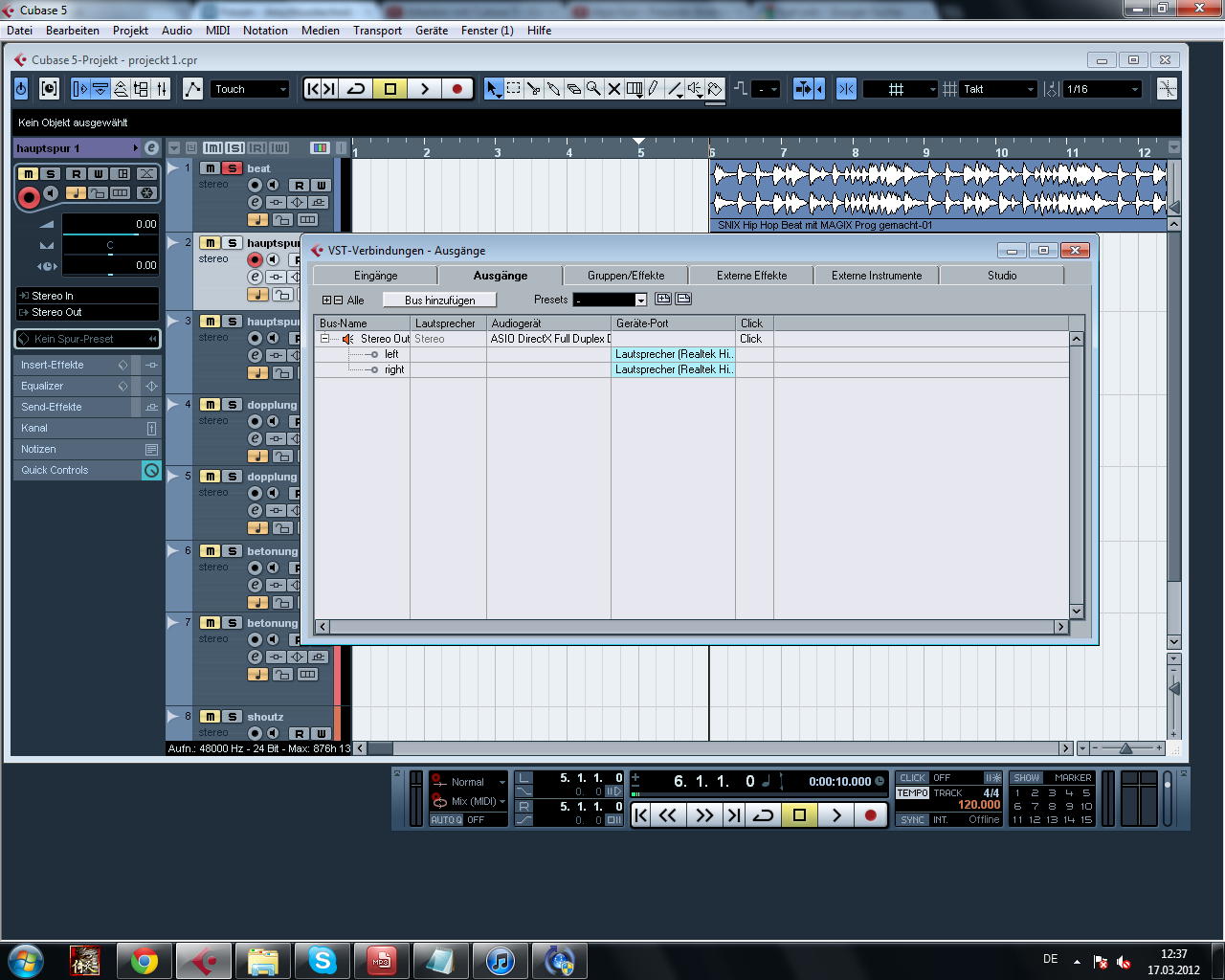

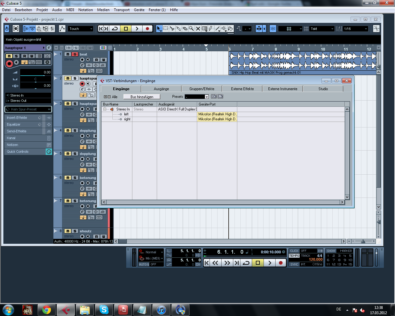

Ja das weiss ich das dass Mic Mono ist.Allerdings kann ich unter den Busen nur Realtek HD auswähle, ich hänge einfach mal ein Screen an.Dort sieht man es besser.
(Ich weiss das es anders eingestellt sein sollte,allerdings bekomme ich dann wie gesagt
weder Ton raus noch rein)

Geh mal bei den Eingängen auf "Bus hinzufügen" und erstelle einen Mono-Bus. Dem weist Du dann das Mikro zu.
Dann solltest Du auf eine Monospur das Mikro aufnehmen können.
Edit: Deine ganzen Voccalspuren sind Stereo - das brauchst Du nicht. Die reinen Vocals sind jeweils Mono und sollten auch auf eine Monospur.

Den Mic-eingang von Deiner Soundkarte tauschst Du gegen den Line-In der Soundkarte und schliesst da den Mischer an. Aus Deinem Pult kommt elektrisch gesehen kein Mikrofonsignal, sondern ein Line-Signal, also ist es falsch, die Mic-Buchse zu verwenden.
Macht nicht viel Sinn, wenn das Mikro am Mischer hängt und der Mischer am Rechner und der eigentlich Line-Signale verpasst bekommt und kein mic-Signal.....
Habe ich schon ausprobiert mit dem BUS hinzufügen.
In Mono in Stereo aber ich bekomme nur über diesen BUS den TON.
