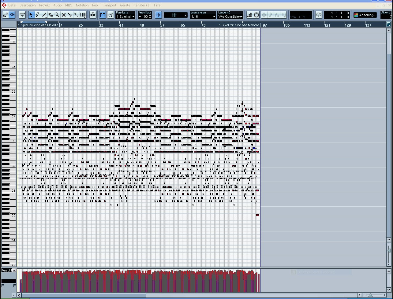

Wenn ich einen Doppelklick auf die Spur mache, erscheint folgendes
und es öffnet sich der Keyeditor
Danke schonmal für Eure Mühe
Nein im Arrangierfenster 1fach anklicken
(sprich Du sagst Cubase mit dem Ding soll jetzt was geschehen)
die gesuchte Funktion muesste dann bei Rechtsklick
(weil Partbeziogen) bzw im [g=32]Midi[/g] Menue auftauchen.
Klick mal auf das Midievent,dann drücke die rechte Mausstaste.
Suche unten nach [g=32]MIDI[/g],leg da mal den Mauszeiger drüber,jetzt geht
nach rechts hin ein Menue auf,da suchst Du den Eintrag Parts auflösen.
Diese nach tonhöhe trennen und dann müssten alle Einzelpuren angezeigt werden.
