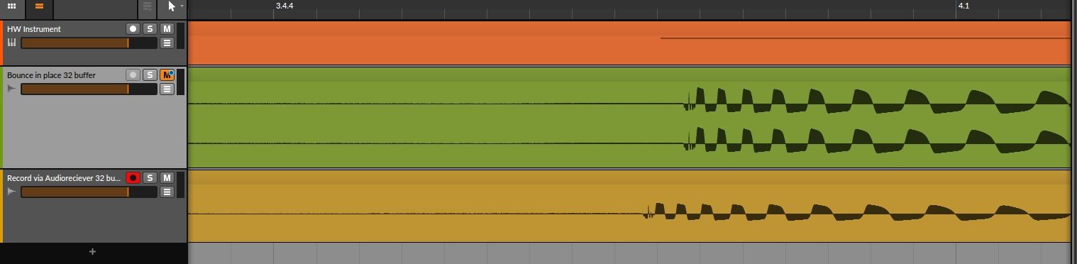

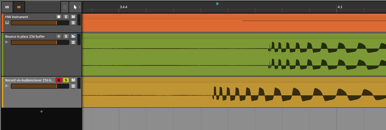

So, jetzt nochmal im richtigen Thread:
@Steinwurst
Es wird noch spannender. Ich habe jetzt den onboard Soundchip deaktiviert und den USBport gewechselt, keine Verbesserung. Aber folgendes habe ich gerade entdeckt:
Wenn ich "bounce in place" wähle, für ein midievent, das auf einer Spur mit Hardwareinsturment liegt, dann legt er das resultierende Audio verzögert zur Midinote ab. Wenn ich das ganze per "Audioreciever" auf ner neuen Spur aufnehme, und das Audio mit dem Audioreceiver direkt vom Hardwareinstrument abgreife, dann zieht er mir die Wave vor. Zuerst mit 32er Puffer, danach mit 256er:
32er buffer:
256er buffer:
Der Versatz ist also direkt von der gewählten Puffergröße abhängig, on Point ist es aber nie. Spannend!
Ich hab das so auch mal dem Bitwig Support geschrieben, evtl. Ist denen das ja schonmal untergekommen.
Reaktionen: Loop_Breaker
