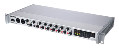

Und Tascam hat mit Series nach gelegt, aber auch ohne D-A-Wandler
