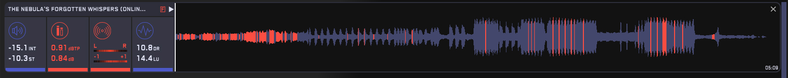

Mein Feedback:
Die Stereobühne ist zwar breit, aber dem Raum fehlt dafür deutlich die Tiefe und auch ein Stereocenter (also eine präsente und akustisch natürliche Mitte). Dadurch hat man zwar ein breites Panorama zwischen Links und Rechts, aber tatsächlich nur wenig dreidimensionalen Raum (und damit keine echte Bewegung, sondern nur Panning). Auf mich wirkt das Stück jedenfalls merkwürdig flach und undifferenziert. Dann stimmen noch die Lautstärkeverhältnisse der Instrumente untereinander nicht und auch die Langzeit-Dynamik ist zu hoch. Im ersten Viertel hast Du zudem massive Korrelationsprobleme. Und auch das Frequenzspektrum ist merkwürdig unausgeglichen und inkonstant. Zum Aufbau und der fehlenden Struktur des Stückes wurde bereits genug gesagt.
Fazit:
An dem Stück ist nichts, was mich catchen würde. Weder ein interessanter Beat noch eine Melodie oder Hook noch eine ansprechende Soundgestaltung. Der merkwürdige räumliche Eindruck, das unausgeglichen Frequenzspektrum und die fehlende Struktur wirken sogar eher irritierend. Ich würde es auch nicht als psychedelisch kategorisieren, sondern eher als experimentell mit Anlehnung an und unter Berücksichtigung struktureller Elemente populärer Genres. Nicht grundsätzlich schlecht, aber auch nicht für jedermann ansprechend.
Vielen Dank dass du Dir die Zeit genommen hast, das so zu analysieren! Bei so vielen katastrophalen Fehlern weiß man gar nicht, wo man anfangen soll zu fragen :D ich versuche es mal:
1.) Was meinst du mit massiven Korrelationsproblemen?
2.) Was meinst du mit Langzeitdynamik? Ich hab versucht es auf -1db und -14 LUFS zu mastern. Zu hohe Peaks sollte es eigentlich nicht geben....dachte ich.
3.) Frequenzspektrum: was genau stört dich? Die Instrumentierung oder das Equalizing? Oder etwas ganz anderes?
4.) Lautstärkeverhältnisse zwischen den Instrumenten? Wenns um die empfundene Lautstärke geht, ist alles so wie es beabsichtigt ist. Ich habe auch zwischen den Instrumenten etwas mit Dynamischen EQs für etwas Platz gesorgt, aber wie gesagt, ich lerne noch :)
5.) und aporpros ich lerne noch: kannst du mir mehr über dein Bild erzählen? Was bedeuten die roten Teile? Phasenauslöschungen etwa? Welches Tool ist das?
Ich freue mich wirklich über konstruktive Kritik. Schließlich mache ich alles learning by doing, und habe keine Tontechnik studiert. Ich kann auch nur produzieren, was meinen Ohren gefällt und versuche dabei technisch so viel wie möglich richtig zu machen. Für mich ist der Track so wie er ist in Ordnung, ein guter Versuch in meinem Lernprozess und ich bin zufrieden damit. Ändern würde ich da eh nix mehr, aber der nächste soll natürlich besser werden :) Daher danke nochmal für deine Hinweise!
