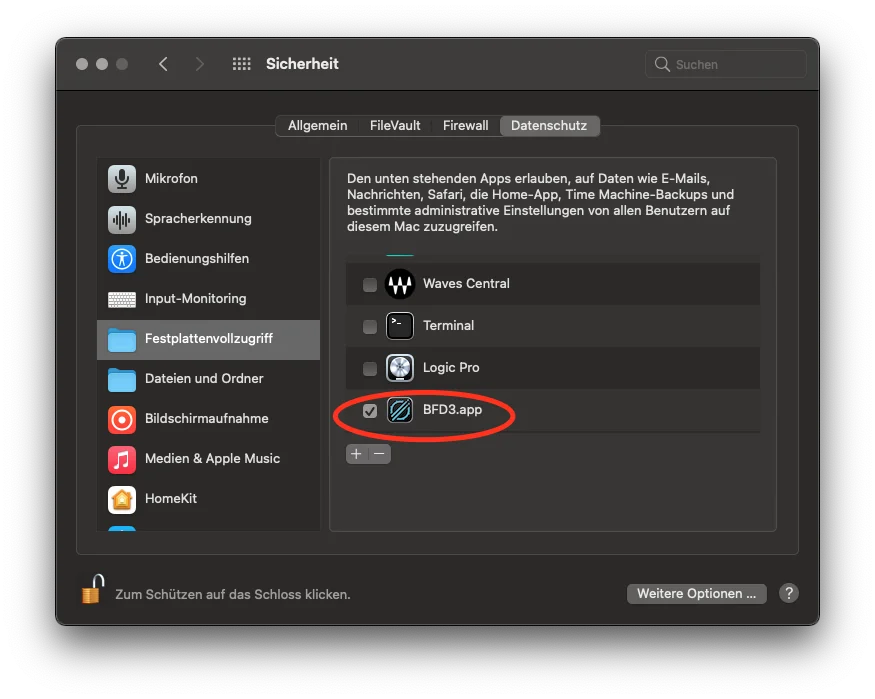

- Nach erneuter Kontaktaufnahme mit dem Support, der sich jetzt richtig schnell gemeldet hat, kam folgender Tip für die gelben Dreiecke (macOS) - ich musste in den Privatsphäreeinstellungen für BFD3 den Festplattenzugriff komplett freischalten (siehe Screenshot).
Das lag wohl daran, dass ich sämtliche Samples bei mir (auch NI und Co.) nicht im eigentlichen Benutzerordner sondern im Shared-Ordner für alle Benutzer installiert habe.
Nach mehrfachem Rescan und damit verbundenen Abstürzen (...) läuft nun alles und hat auch einen Neustart überlebt. Ich hoffe, dass es weiterhin gut klappt. Jetzt wo es läuft habe ich aber schon das Gefühl, dass einiges verbessert bzw. behoben wurde. BFD läuft sowohl standalone als auch in Logic sehr gut. Die vorherige Version war extrem zickig und sensibel und hat mir so manches Projekt zum Absturz gebracht. Im Moment bin ich guter Dinge, dass es besser ist und noch besser wird ...

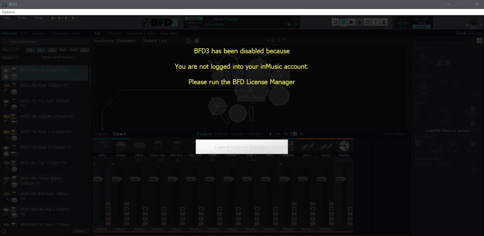

Inzwischen habe ich Lizenzen für "London Sessions" und "El Dorado" bekommen. Das Dumme ist nur, dass sich BFD3 bei mir jetzt gar nicht mehr öffnen lässt. Während der Installation der Expansions habe ich das 3.4.1.11 Update mit durchgewunken und jetzt bekomme ich nur noch folgendes zu sehen:
Der besagte "BFD License Manager" ist aber online und sagt, dass alles ok ist.
Ich habe seit Ewigkeiten nicht mehr so viel Zeit in eine Softwareinstallation investieren müssen, wie in BFD nach dieser dämlichen "Migration" zu inMusic!
