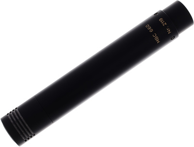

Besser sind zB diese Billig-Hauns MBC660 bei Thomann, deren Nachteil ist eigentlich nur der höhere Rauschpegel. Klanglich sind die echt gut und vergleichbar mit den MBHO.
Ja, ich hatte mal Chopin-Etüde Nr.1 op.10 eingespielt, das ist Urzeiten her. Damals stand mein C7 in einem 12qm Räumchen, haha, wie sich die Zeiten ändern. Könnte mal in meinem Archiv stöbern, ob ichs noch finde. Ich werde im Nov. wieder Aufnahmen machen, kann jederzeit auf die SC140 eines Schlagzeugers zurückgreifen, und mal einen seriösen Test machen mit mehreren Kanälen und gleichen Preamps. Was natürlich toll wäre, wenn ein Päärchen Haun noch dabei wären. Wenn jemand in Berlin welche hat, bitte gerne vorbeibringen oder auch dabei sein. Wenns nicht auf den Euro ankommt, sind die Billig-Hauns für 359€ ganz sicher auch eine formidable Wahl, und den Chinesen sehr wahrsch. vorzuziehen.
https://www.thomann.de/de/haun_mbc660_l_pair.htm
