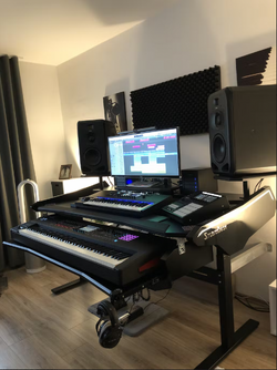

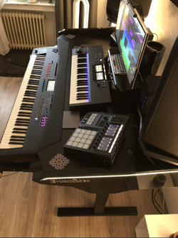

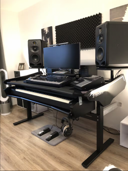

Das Studio Desk Teil stämmt meinen Roland Fantom 8 (30KG) die ADAM SV3 (50KG das Paar) NI Controller, NAS Systeme, nen Mac Pro Mülleimer und nen Computer Bildschirm zusammen.. und nicht vergessen die Tischplatte selbst und der Keyboardauszug wiegen ja auch schon einiges... Also wenn das mal nicht leistungsstark ist..
Bildschirmfoto 2022-08-12 um 22.42.40.webpBildschirmfoto 2022-08-12 um 22.42.56.webpBildschirmfoto 2022-08-12 um 22.42.27.webp
Reaktionen: Vast und (gelöschtes Mitglied)

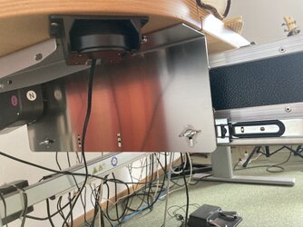

Die Platte war/ist zum aufklappen, nutze ich aber nicht mehr. Früher war das Keyboard ohne Teleskopschienen darunter verbaut, da hatte zwar mehr Ordnung auf dem Tisch (weil ich ihn aufklappen musste zum Spielen), aber war nicht sinnvoll, wenn man mehr Zeugs AUF dem Tisch braucht.
Die Bleche sind 2mm Edelstahl, 42cm tief, 15 cm hoch und 6 cm im 90° Winkel abgeknickt, dort ein paar gute Schrauben rein und an die Tischplatte geschraubt. Zudem noch Schlitze, in die Schrauben zur Schiene führen, mit Flügelmuttern damit ich das Keyboard austarieren kann. Wenn Du genaue Maße brauchst, kann ich sie Dir per PN schreiben.
