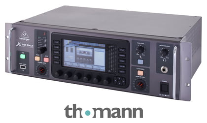

Soweit ich weiß, ist das X32 das einzige Interface, das in deinem Budget so eine Menge an Inputs liefert:
12x Mono und 8x Stereo
Ich gehe mal davon aus, dass du mit 8xStereo = 8x2(=16)xMono meinst, oder?
Falls du jedoch nur 4x2(=8)xMono damit meinst, kann ich dir guten Gewissens den hier ans Herz legen:

Zu genüge. Für den Preis nahezu unschlagbar. Wenn das Ding nur zu Hause steht und keinem rock’n Roll tourbetrieb ausgesetzt wird, sollte das sehr lange halten. Ich stehe behringer auch sehr skeptisch gegenüber. Aber die Teile sind schon gut.
Bedenke aber, dass das Teil nur 16 Mono Inputs hat.
Ich hab zigweise x32 im Toureinsatz. Ich stehe grad vor 3 Stück. Das läuft easy.
Persönlich würd ich aber eher RME + Adats nehmen. Da hat man mehr davon.
Ein x32 nur für die Preamps ist blödsinn.
