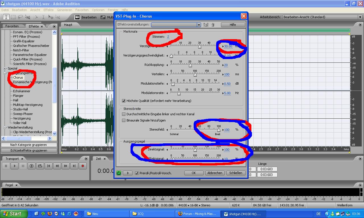

ich habe aufgenommen -> spur 1 > spur 1 mit einem [g=52]chorus[/g] effekt belegen > beim einstellen von diesem [g=8]plugin[/g] kann man wählen, wie viele stimmen man da hören soll?!
also ... ich hab ein foto hochgeladen! so sieht das bei mir aus...
und was ich will ist.. zum beispiel.. ich habe 2 stimmen ausgewählt... die erste stimme bleibt als original und die zweite will ich unabhängig von der ersten stimme verändern zum beispiel beim ms, ob schmal oder breit, usw. (alles, was blau eingekreist wurde im bild) ... kann man sowas mit einem [g=8]plugin[/g]?

@sicksick: ich habe sein problem auch erst nicht verstanden, aber du redest ja auch völlig am thema vorbei. es geht hier nicht um delay sondern um [g=52]chorus[/g] und er will überhaupt nicht selber doppeln.
Also, ich denke, die einzige Möglichkeit (bzw. die Beste) wäre, wenn du deine Gesangsspur einfach kopierst. Auf die eine Spur kommt kein Effekt, auf die zweite der [g=52]Chorus[/g] (Effekt-Anteil 100%). So kannst du die beiden zusammenmischen und bearbeiten, wie du willst.

Vergiss das Doppeln durch kopieren oder [g=52]chorus[/g] effekt.
Wenn du einen guten dopplungseffekt haben willst kommst wohl ums doppelt recorden nicht rum. Das klingt für Rap vocals oder Gesang einfach am besten und du kannst ganz easy die 2.Spur gesondert bearbeiten.
Wichtig ist natürlich, dass das Doppeln zur Hauptspur so synchron wie möglich aufgenommen wird. Probier einfach mal alle 3 Möglichkeiten aus.
Wenn die Stimme noch fetter werden soll einfach noch ein drittes mal drüberrappen und die Spuren im Panorama verschieben (links - mitte - rechts)

Der Threadersteller hat den Einsatzzweck eines [g=52]Chorus[/g]-Effektes irgendwie nicht verstanden. Ein [g=52]Chorus[/g] erzeugt keine Dopplungen, keine Zweit- und auch keine Drittstimmen; ein [g=52]Chorus[/g] ist ein Modulationseffekt, bei dem, grob gesagt, dem Originalsignal ein weiteres verzögertes Originalsignal hinzugemischt wird. Nicht mehr und nicht weniger.
Im besten Fall macht ein korrekt eingesetzter [g=52]Chorus[/g]-Effekt das Signal etwas dicker und breiter. Aber Dopplungen sollte man, wie die Vorredner schon sagten, separat aufnehmen, sonst klingt das meist eher Grütze.
