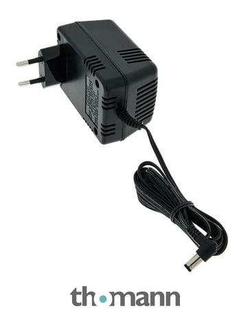

Tatsächlich haben wir das Thomann 0910 (oben in der Liste), es passt NICHT. Das "innere Loch" des Steckers ist zu klein.

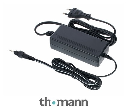

Das hier
könnte passen, aber die mA sind ja auch falsch.

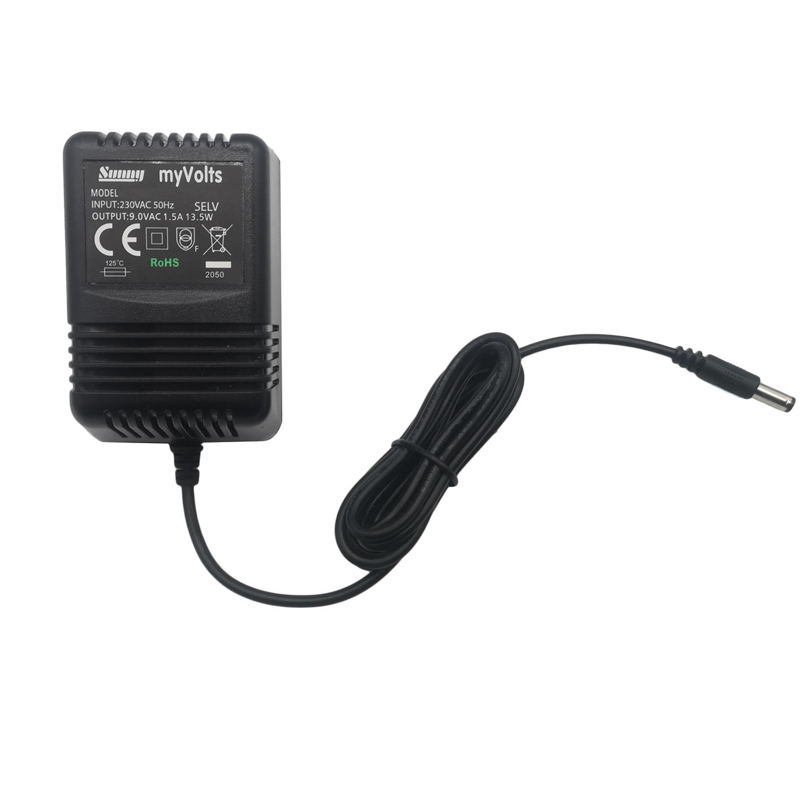

Und das
https://www.amazon.de/500mA-Netztei...8-1-spons&sp_csd=d2lkZ2V0TmFtZT1zcF9hdGY&th=1
gibt es in verschiedenen Polaritäten.
