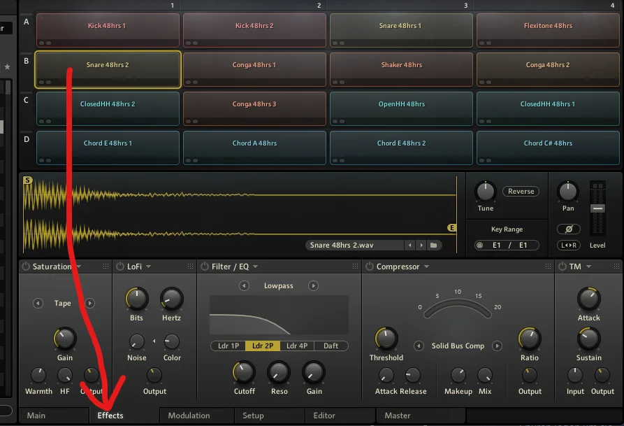

hier die Frage:
Battery 4, wie kann man die einzelnen Pads auf einzelne Spuren legen um sie mit Effekten zu versehen?
oder wie kann man die einzelnen Pads mit Effekten versehen?
Habe Cubase
Danke im Voraus für die Mühe

Wenn Du mit Spuren die Kanäle im Mixer meinst:
Rechtsklick auf das gewünschte Pad. Im Kontextmenü dann --> Output und --> Direct Out --> [Kanal zuweisen].
Falls im Mixer nur ST1/2 angezeigt wird, dann musst Du von der DAW auch noch die ausgeblendeten Ausgänge von Battery anzeigen lassen.
s.o. Du kannst dann im Mixer Deine eigenen Effekte wie gehabt im Kanalzug insertieren oder als Send hinzufügen.
