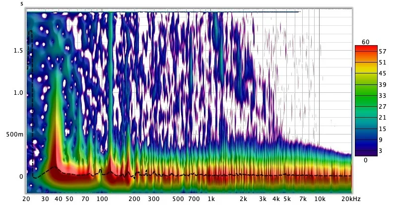

@Enthusiast so :) Behringer* ECM 8000 ist da, hier ist die erste Messung. Raum komplett untreated.

Waterfall
zZw5kM7
https://ibb.co/zZw5kM7
wie schlimm ist es? :D
Bitte richtig skalieren.
und wie schlimm ist es?
Ist der Raum möbliert?
Denn für untreated ist der Nachhall ab 300 Hz aufwärts schon ziemlich kurz für die Raumgröße
Kann es sein das der Raum fast quadratisch ist? so 4,5 x 4 meter ca?

verstehe. Mess den mal und teile bitte Länge, Breite und Höhe mit.
scheint als würde die unterste Mode von deinen Boxen gar nicht angeregt.

erstelle doch bitte mal eine Skizze vom Raum und miss bitte an der Position, wo die Abhöre letztendlich stehen soll. Bedenke immer, dass das nicht deine Entscheidung ist, sofern du das Beste Ergebnis aus dem Raum rausholen willst. Der Raum "diktiert" dir das. Zu deiner bisherigen Messung : Schlimm ist relativ, die Frage ist auch, was ist das Ziel ? Kleine Räume wie unsere, sind immer mit Kompromissen behaftet.
Raumakustik sollte immer einem Konzept folgen. Irgendwo ein bisschen was machen, kann auch kontraproduktiv sein.
Der Nachhall ist tatsächlich recht kurz für untreated. (Natürlich abgesehen vom Tieftonbereich)
