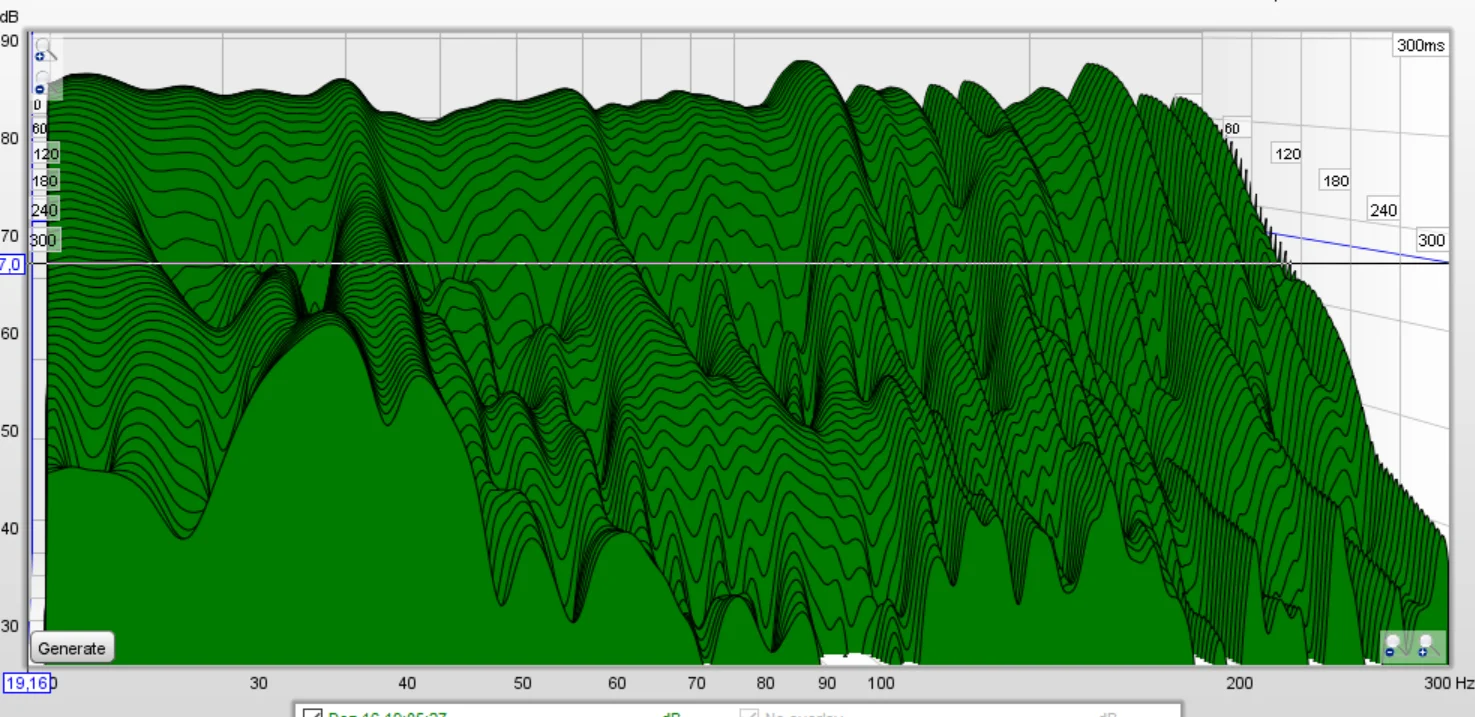

Hier nochmal Screenshots der Messungen:
1. Bild Bassfalle nur mit Dampfbremse bespannt
2. Bild komplett fertige Bassfalle mit Beplankung

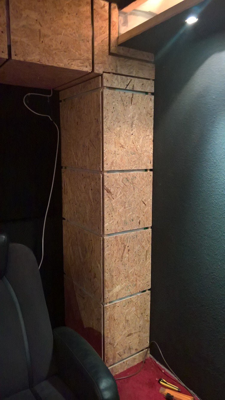

3. Bild der aktuellen Verlattung
