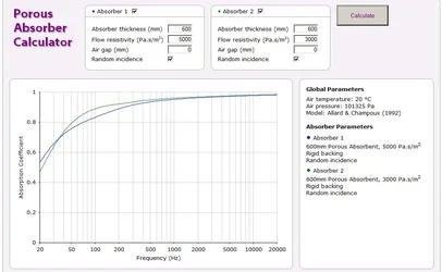

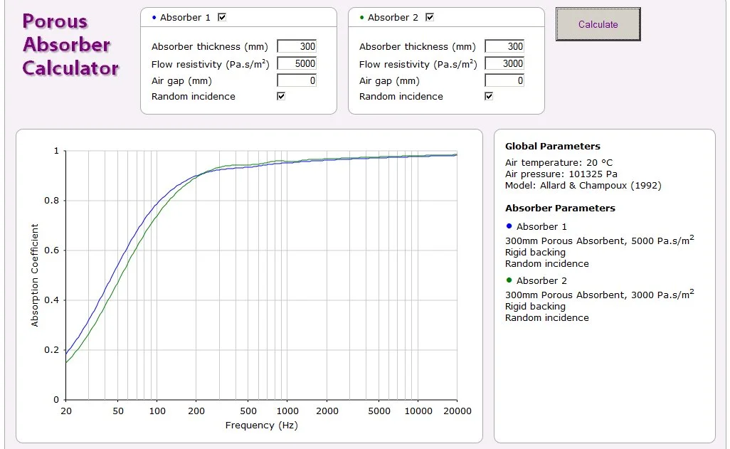

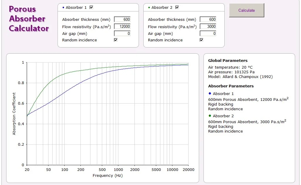

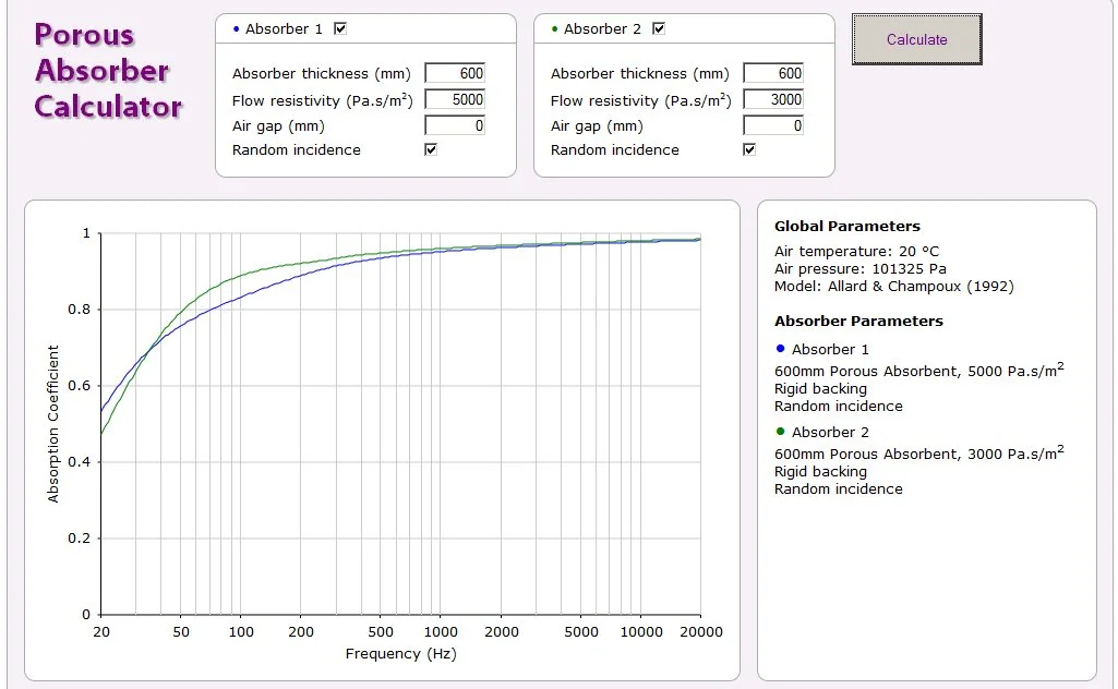

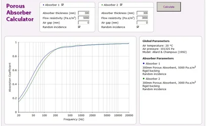

Könntest du etwas mehr über die verwendete Stärke des Dämm-Materials bei deinem Vergleich sagen? Ich habe gerade mal Sonorock (5kpa) und Hanf (3kpa) anhand des Porous Absorber Calculators verglichen (der von Whealey gibt fast identische Ergebnisse).
Die drei Bilder zeigen:
1. 60cm Absorber mit Sonorock vs. Hanf
2. 30cm Absorber mit Sonorock vs. Hanf
3. 60cm Absorber mit Isobond WLG 035 (12kpa) vs. Hanf
Nach diesen Berechnungen sieht Hanf - gerade was tiefe Frequenzen und dicke Absorber angeht - nicht übel aus. Auch bei Gearslutz wird ja immer wieder darauf verwiesen, dass ein niedriger Strömungswiderstand bei dicken Absorbern vorteilhaft ist.
Gibt es eigentlich auch Mineralwolle mit einem Strömungswiderstand in diesem niedrigen Bereich (3kpa)? In den USA gibt's wohl "pink fluffy stuff" sehr billig. Hanf ist natürlich teurer.
