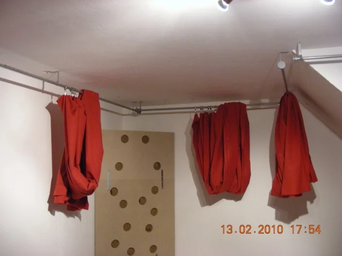

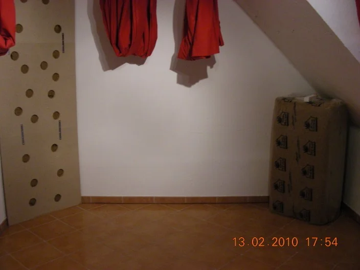

Vielleiht hilft dir das weiter. DIese super chunks habe ich mir gebaut. Als Füllung Thermo-Hanf benutzt.

gibts dafür ne Anleitung?
hi
das würde mich auch interessieren.. wie dick???
benutze thermo hanf schon als breitband absorber !!!
lg
hi
lg
Bin mir jetzt nicht sicher, aber hat Thermo-Hanf nicht einen sehr geringen längsbezogenen Strömungswiderstand, so in etwa 2 - 3 kPa ?
Dann wären Breitbandabsorber mit diesen Material nicht geeignet.
Auch Bassfallen müßten viel dicker ausfallen um eine vergleichbare Wirkung zu zB. sonorock haben.
lg Bert
