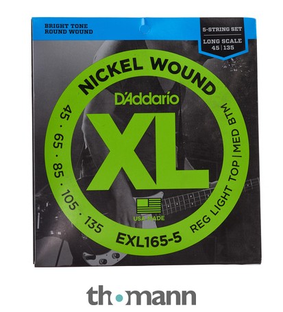

Wie @leary komme ich prima mit 045 bis 130 klar. Alternativ kannst du mal von Daddario die EXL 165-5 probieren. Die B, E & A-Saiten sind da etwas stärker:
