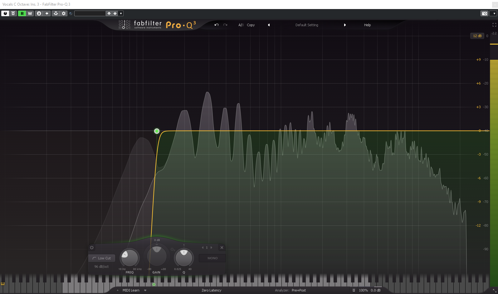

Die Flankensteilheit in Pic #4 ist aber schon heftig.
Hab ich so auch noch nie gemacht. Allerdings empfand ich es als "aufgeräumter", wenn ich so gestellt hab. Das Stück ist in H und ich hab die Frequenzen auf H gestellt (62Hz beim E-Bass, 123Hz bei den oktavierten Vocals). So wäre zumindest mein "logischer" Ansatz.

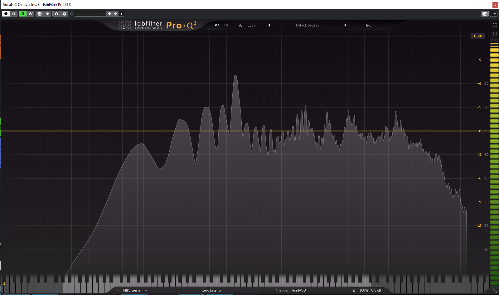

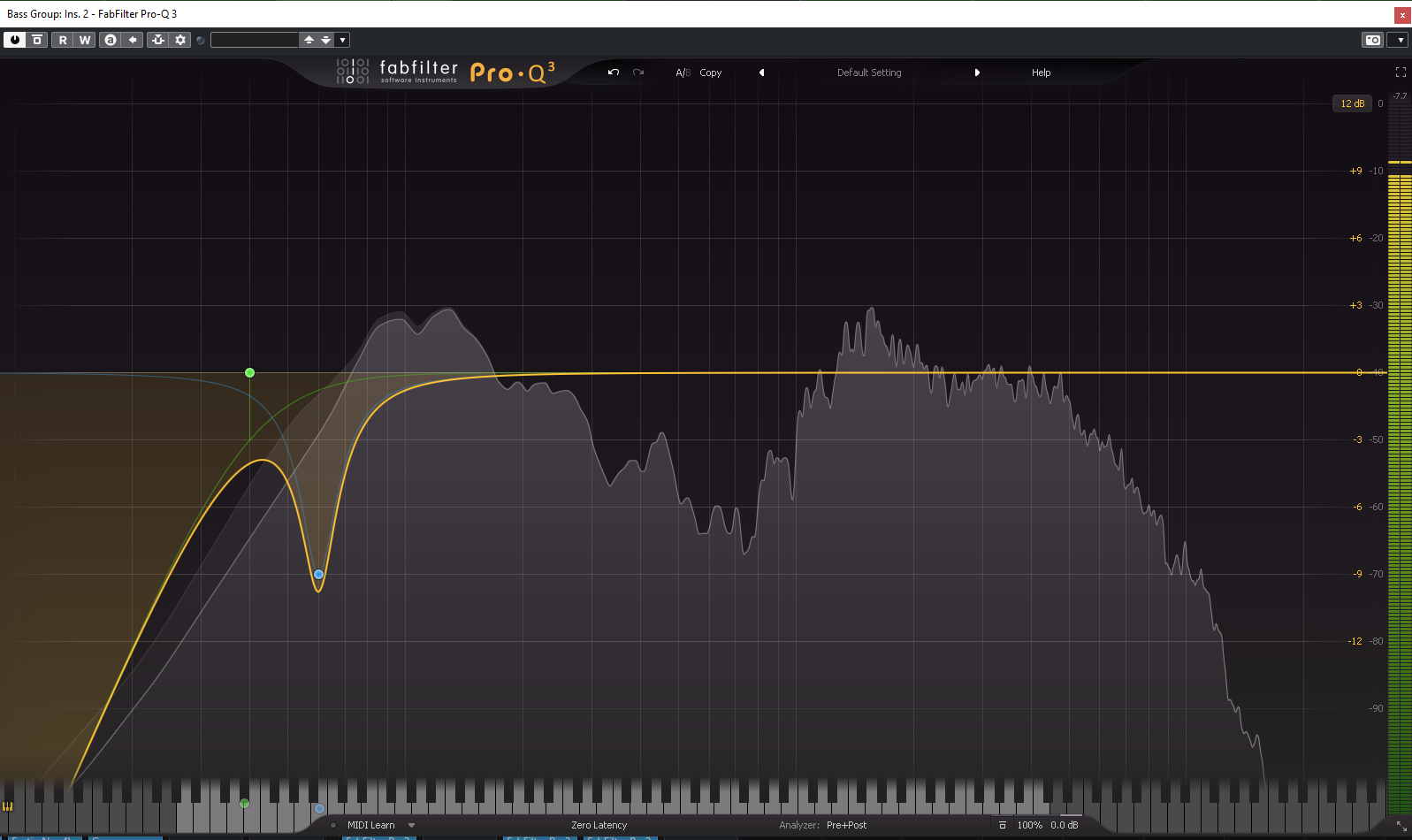

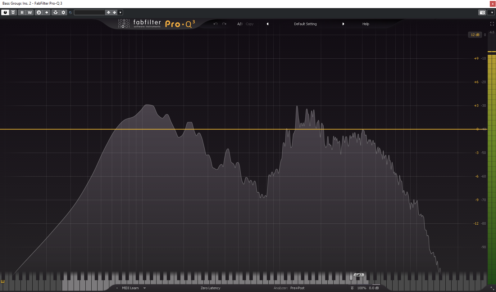

Ich hab jetzt mal Muffys Einstellungen für E-Bass umgesetzt und meine tiefen Vocals im Vers beschnitten:
E-Bass-Bus
Okatvierte Vocals Kanal
Vorher:
Nachher:

Also das Problem ist eher ein komplett u aufgeräumter Bassbereich.
Der runtergetuntete Effekt auf der Stimme beisst sich mit den Frequenzen vom Bass. Deswegen klingt es so komisch.
