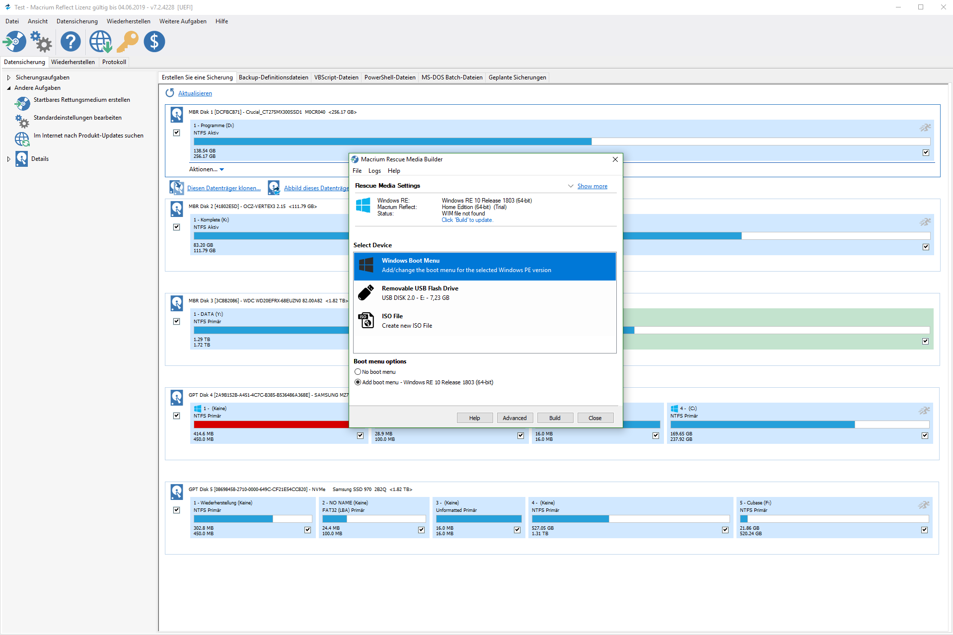

Bin gerade draufgekommen, Macrium kann auch ein eigenes OS installieren, damit man nicht von wo anderes Booten muss...
(weil das hier ja gefragt wurde)
Genau, und diese Funktion des Rettungssystems sollte man auch dringendst nutzen - am besten auf einem USB-Stick. Sonst ist ein Systembackup nicht einmal halb so wertvoll wie es sein könnte.
Ich hatte sowohl auf Mac als auch auf Windows (mit Macrium) schon einmal eine defekte Systemfestplatte. Die Rettung mittels Macrium und Rettungssystem auf USB-Stick war im Wesentlichen vergleichbar mit der Rettung des Mac von einem Time-Machine Backup. Jeweils auf eine neue Festplatte.
