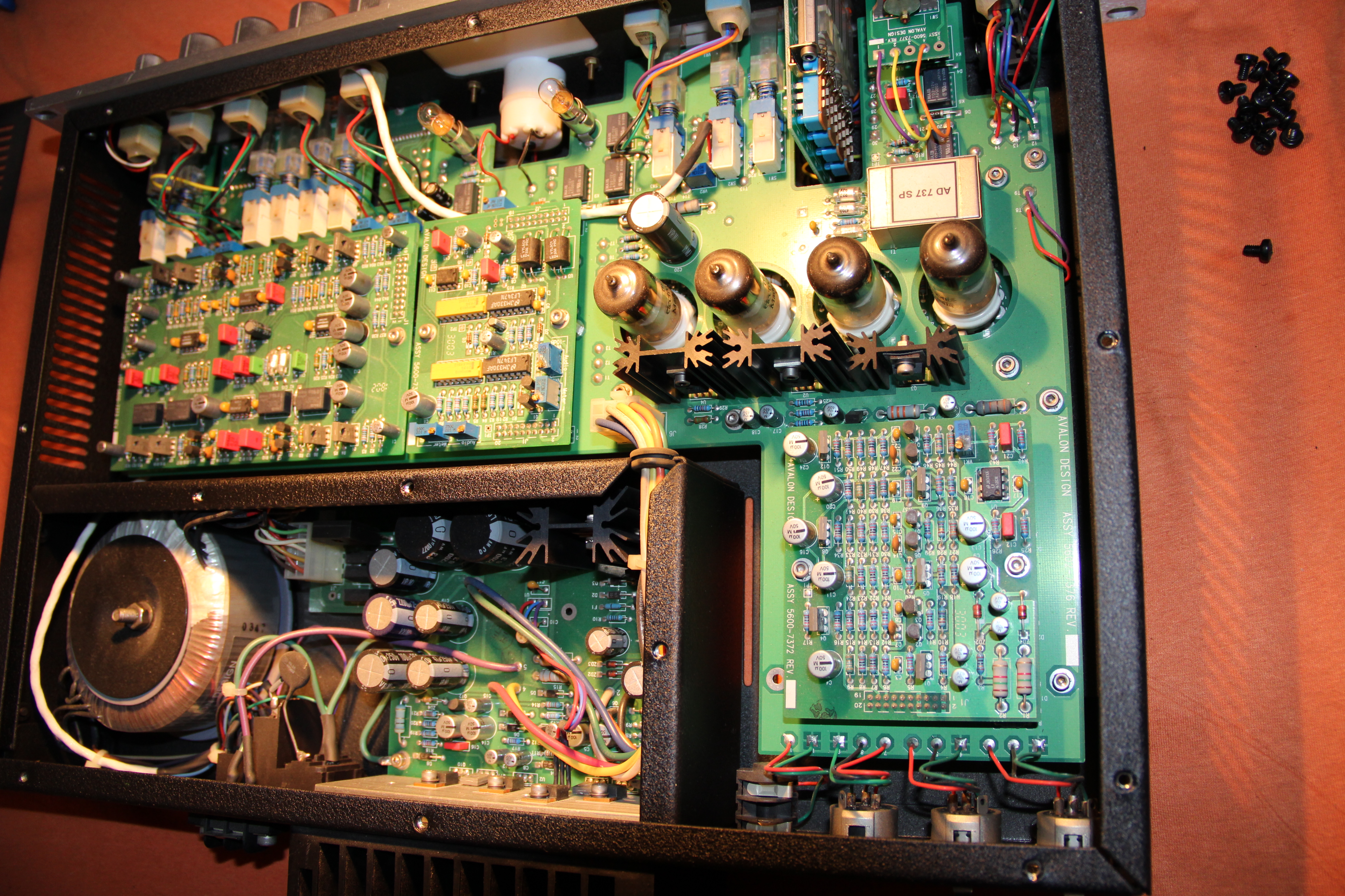

Ich hab das teil mal aufgemacht . Die röhren sind recht nah an den reglern von vorne links ,
Da ich das gerät in ein mastering rack hängend eingebaut habe , vermute ich dass die warme luft , die ja nach oben steigt , das problem verursacht.
Was denkt ihr ?
Das ist gut möglich! Vll schafft das eine HE schon Abhilfe. Das wäre auch für die Langlebigkeit der Röhren von Vorteil.
Meines Wissens sind Sovtec 6922 drin. Ich habe zwischendrin mal auf Electro Harmonix gewechselt.
Für den Abstand der Röhren zu den Potis ist es schon recht bedenklich, wenn sie heiß werden.

Wenn die Kiste Face-Up hängt kann das schon recht warm werden. Ich hab bei meinem Varis und dem Aurora nach einer Stunde auch recht warme Frontplatten obwohl ich immer ein HE frei lasse. Wenn das alles knirsch zusammen sitzt im Rack, könnte ich mir vorstellen, dass der Varis auch regelrecht heiß werden würde.
