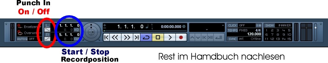

Um sich diesen Arbeitsschritt zu sparen. Bei ein Paar Spuren mag das ja noch kein Problem sein, aber wenn's ein Vielfaches an Spuren ist, erleichtert es ungemein. Stichwort: Punch-In
@ TE
Im Transportfeld kannst du das sog. Punch-In aktivieren...

Punch IN/OUT ist auf jeden Fall sinnvoll, genauso wie z.B. Stacked Recording....
Punch in macht absolut Sinn, wenn mal was bei einer Ausnahme nicht so geklappt hat.
ZB Falschen Ton getroffen oder so.
An passender Stelle mit dem Recorden einsteigen und man muss nicht den ganzen Track aufnehmen oder auf einem weiteren Track fusseleig herumschnippeln.

Nimm dir aber trotdem das Kapitel im Handbuch mal zur Brust.
Da sind noch einige Feinheiten und Möglichkeiten beschrieben.
Falls du [g=539]Cubase[/g] 4 hast, Seite 71 mit Querverweis auf Weiteres.
