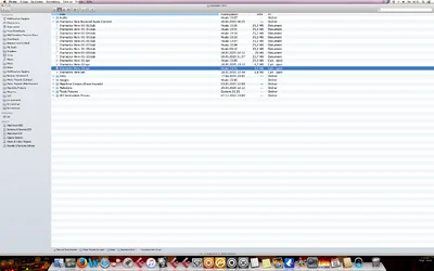

Hallo brauche dringend Hilfe !!!
Ich kann keine Backup-Projekte mehr öffnen.
Schon alles versucht. Preferences Löschen. Cubase im abgesicherten Modus starten. Projekt in Cubase 5, 6.5. , 7.5, 8 und 8.5 versucht zu öffnen.. alles ohne Erfolg !!!
Könnte sterben vor Ärger !!!
3-4 Std Arbeitzeit verloren und kann alles wieder von vorne machen wenn ich diese scheiss Projektdatei nicht mehr öffnen kann !!
Bin am Ende weiß nicht mehr weiter kann mir jmd helfen ??

Du müsstest im entsprechendem Projektordner eigentlich Dateien mit .bak als Dateiendung haben. Nimm davon mal die aktuellste und benenne die in .cpr um. Damit sollte das Projekt zu öffnen sein.

ich soll die .bak in .cpr umbenennen ??
Also ich habe die 01 Datei öffnen können. die 02. und 03. Datei sind dann die automatischen Backupdateien die erzeugt wurden durch den Absturz des Hosts wobei ich gerne mit 03 weiterarbeiten würde da dies die aktuellste Version wäre..
Also was genau soll ich denn jetzt wie umbenennen ?

Benenn die dramatics here-01-02.bak in dramatics here-01-02.cpr um, und starte dann damit. Das ist die aktuellste Backup Datein.

wahnsinn !! Das hat tatsächlich funktioniert!!! 1000 Dank!!! Somit hab ich jetzt nur 15 min. Arbeit verloren da mein automatisches Backup-Intervall auf 15 min. eingestellt ist
