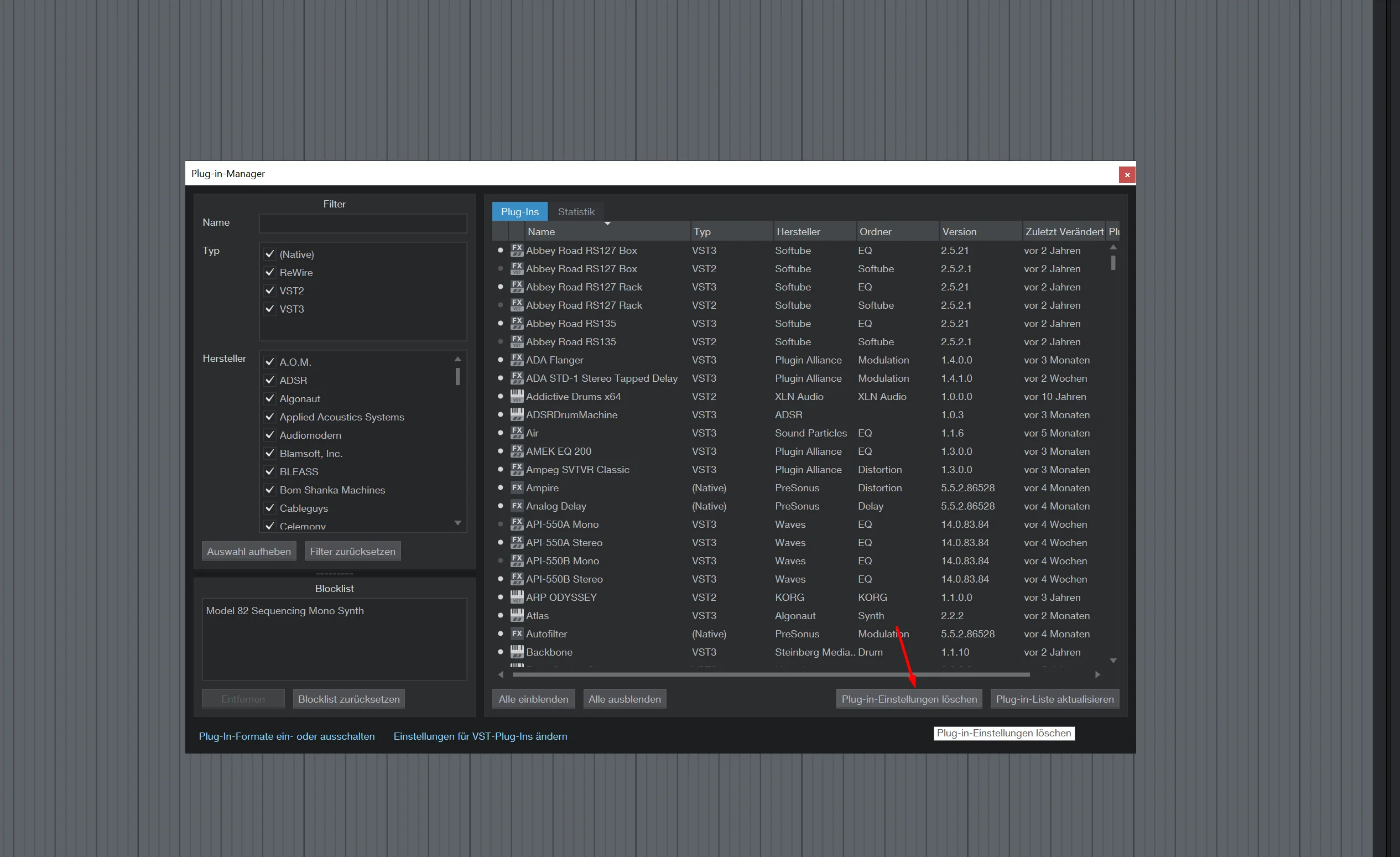

mach mal in Studio one ein Plugin neu scan so das alle plugins neu gescannt werden dann sollten diese wieder laufen !
danke für den Hinweis! Hatte ich natürlich schon gemacht, funktioniert nicht…
