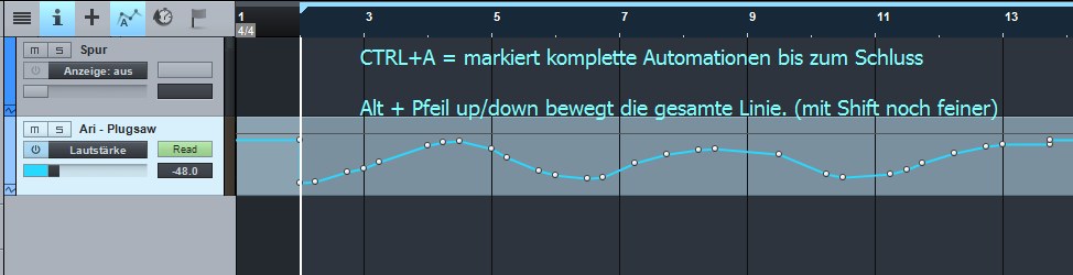

Noch ein kleiner Workflowtip:
Reaktionen: Rex
Cooler Tipp, danke
Grade probiert, funktioniert auch mit einzelnen Punkten.
Ist ja viel angenehmer, als mit der Maus rauf/runter zu fahren.
Ctrl + A hat bei mir allerdings alle Punkte auf allen Automationsspuren markiert...
Ja, allerdings nur, wenn du die Automationsspuren ausgeklappt hast.
Wenn du das so machst, wie in meinem Screenshot, dann geht das wunderbar.

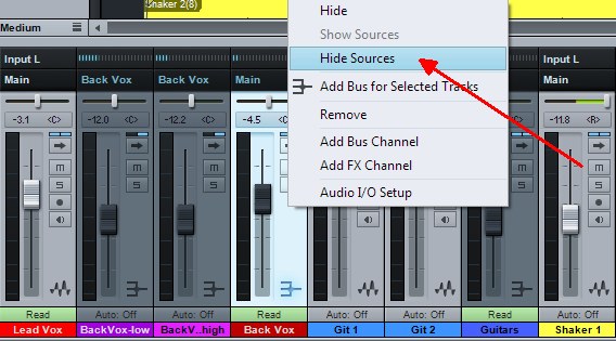

Zum ursprünglichen Thema ist mir noch eingefallen: Man kann auch einfach einen Bus für die (bereits mit Lautstärke-Automation versehene) Spur anlegen. Somit kann man sie auch noch leiser/lauter machen, ohne die Automation verändern zu müssen.
Beim Herumprobieren habe ich zufällig entdeckt, dass man mit Ctrl + Mausraud alle Spuren vertikal zoomen kann. Wusste ich auch noch nicht, lol
Schonmal ctrl+Shift + Mausrad gedreht? ;)
Ha, stimmt! Manchmal kommt man gar nicht auf die einfachsten Lösungen. Danke Novalis. :)
Daran hatte ich auch schon gedacht. Wäre für mich aber die ultimativ letzte Notlösung. Hab schon genug Kanalzüge in meiner Mixer-Konsole. Muss ich nicht noch verdoppeln.
