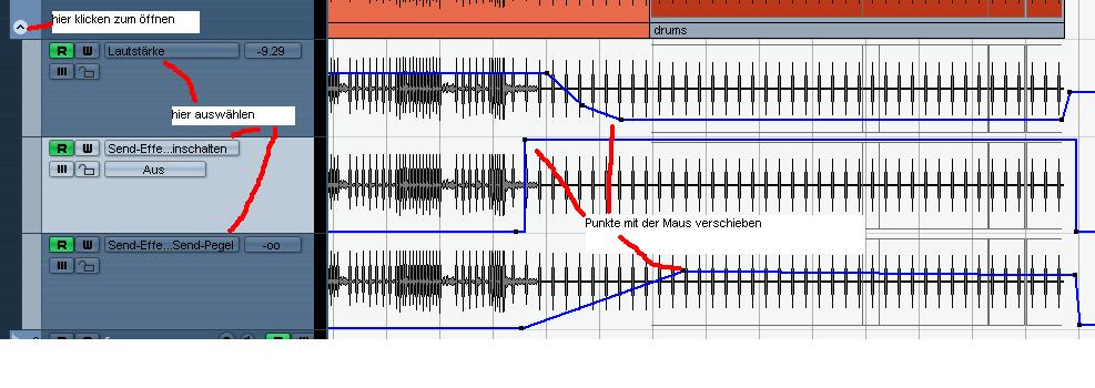

So, ich habe soeben mal die Alternative mit einem Send-Effekt versucht statt der Automation direkt im [g=84]Insert[/g] der Gesangsspur. Ergebnis: das gleiche, und somit gleich unbrauchbar! Das Echos ist sofort weg, wenn der Effekt-Fader runtergezogen wird,
Das hätte ich nun wirklich nicht gedacht, dass so eine gängige Sache nicht vin der Funktionalität eines professionellen Programms abgedeckt ist? Dann bleibt mir nur eine der Möglichkeiten, das Problem in Bastelarbeit zu umgehen....
wenn ich dich richtig verstehen, dann hast du den Kanalfader deines Effektes automatisiert, oder?
dann kann das auch nicht funktionieren.
du mußt stattdessen den Send-Anteil in deiner mit dem Effekt versehenen Spur automatisieren.
Du kannst auch den Sendeffekt in deiner Audiospur automatisiert an- und abschalten.

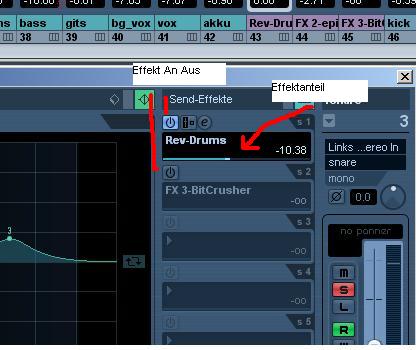

unnötiger Workaround:
Rendere die ganze Effektspur nass, also mit Effekt. Zerschnippel die Effektspur und schmeiß die Teile weg, die du nicht brauchst und lass die mit Effekt stehen.
Besser - und es geht - Automation, siehe Vorredner.
und zum Offline-Bearbeiten:
