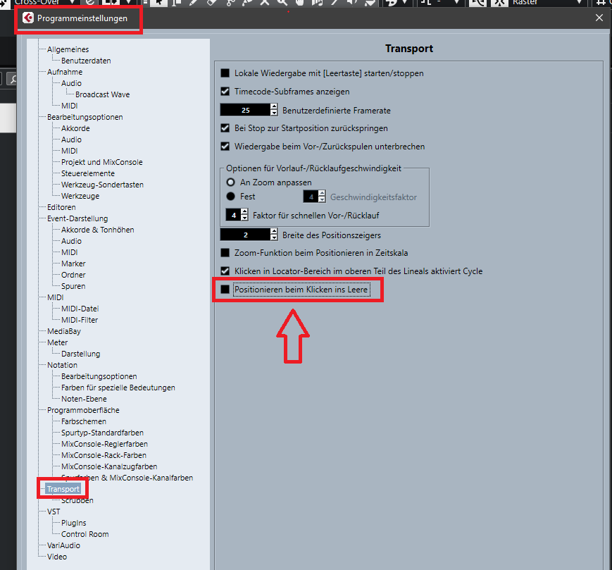

So etwas in der Art macht die Option "Positionieren beim Klicken ins Leere".
Zu finden in den Programmeinstellungen unter Transport.

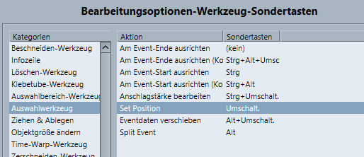

Ja, das stimmt wiederum. Hierzu wäre eher der Befehl Set Position bestens einzusetzen, welcher überall und auch auf Events einsetzbar ist und den Playhead sofort neu platziert, auch im laufenden Betrieb. Ich habe bei mir einfach hierzu die Umschalttaste definiert, guter Befehl. Meine, in default wäre dieser Befehl nicht belegt. Programmeinstellungen > Bearbeitungsoptionen > Werkzeug Sondertasten:
Ferner habe ich die Enter-Taste mit "Wiedergabe ab Beginn der Auswahl" belegt - hiermit kann ich sofort springen. Diesen Befehl brauche ich eigentlich mehr als den normalen Sequenzer-Playmodus. Denn egal, ob du ein Event im Arrange ausgewählt hast, oder das Pro Tool´sche Combi-Tool in Cubase verwendest, oder auch das normale Auswahlbereich Tool - es wird hiermit immer sofort dort hingesprungen und gleich abgespielt. Und selbst wenn man ein Midi Event im Key Editor oder einen Automationpunkt ausgewählt hat, Cubase springt ebenfalls sofort dorthin und spielt ab. Luv it. Und die Enter-Taste kam mir gelegen, da quasi auch blind oder im dunklen Feierabendstudio ertastbar. ^^ Gibt noch mehr Sachen, dies nur schnell zu deiner Anfrage.
