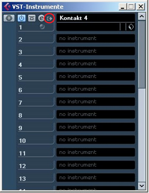

Lade die Plugins über das Rack ( F11 ) und aktiviere dort die zusätzlichen Ausgänge.
Ergänzung zu @Realist:
Du musst hier klicken:
