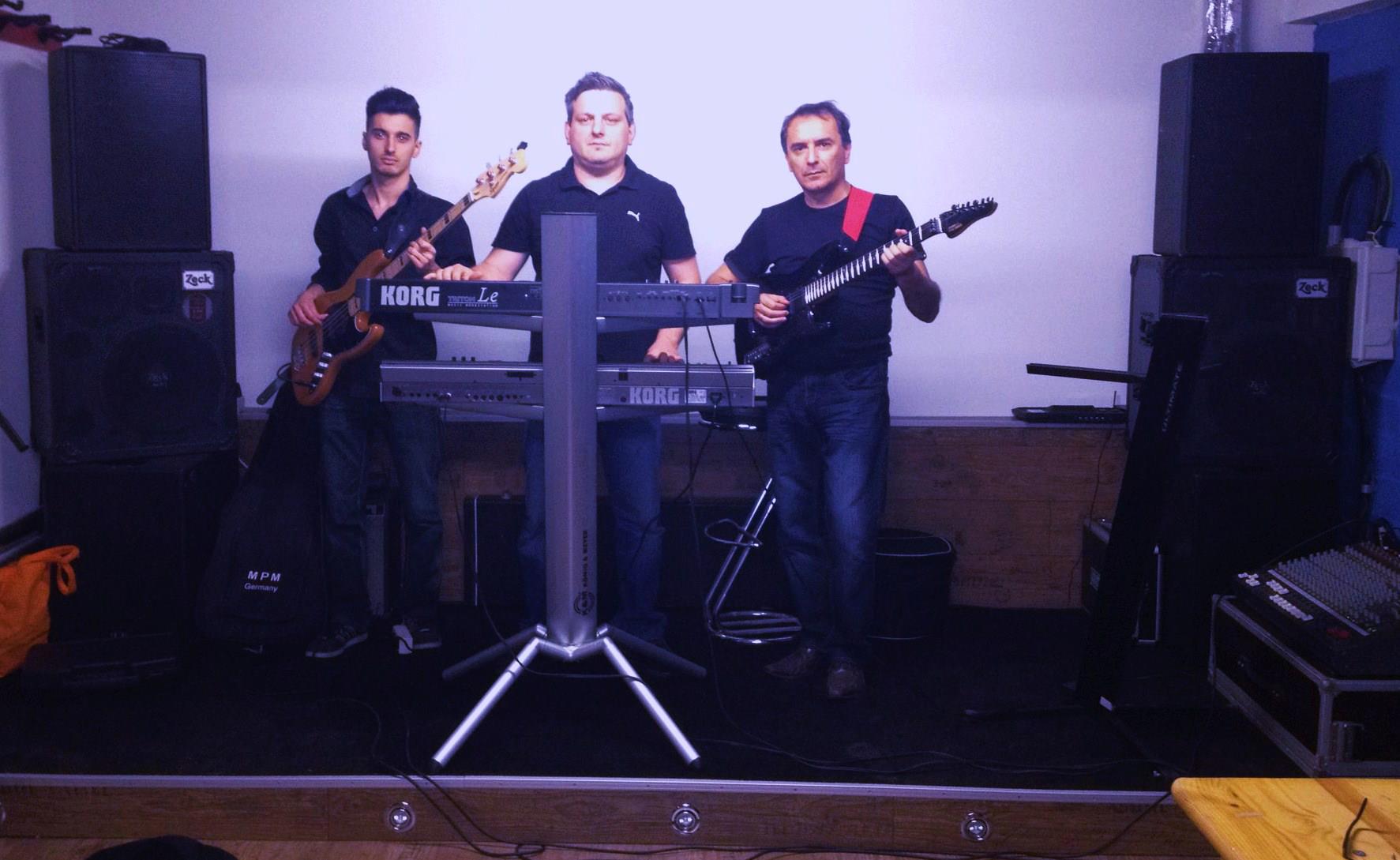

Hi,da ich zurzeit in mein proberaum am bauen bin,wollte ich fragen da ich vor der Bühne ein Vorhang machen will.Welcher Stoff ist am besten zu nehmen und welche stärke sollte sie sein?Danke
Ich will damit die Bühne verdecken damit ich davor mein Abhörplatz aufstellen kann.

Molton, so dick wie es dein Geldbeutel zulässt. Immer die Falten berücksichtigen und lieber ein bisschen länger kaufen. Je dicker der Stoff, desto schwerer - deine Konstruktion muss das auch halten können.
Die Whal der Farbe bleibt dir selbst überlassen.

Also ehrlich, nur mal so nebenbei: Ich würde mir auch nen Sichtschutz hinmachen, wenn ich die drei Buben auf dem Bild so sehe(n müsste).
