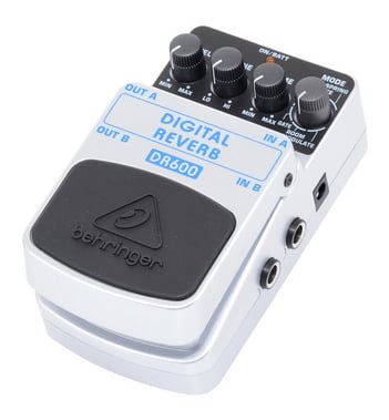

is zwar kein psychoakustikprozessor, aber das dürfte mit 23 öcken das billigste teil sein,
mit dem du mono to stereomäßig was hinkriegen könntest:
[url=https://www.thomann.de/de/behringer_synthesizer.html]Behringer* DR600 Digital Reverb
