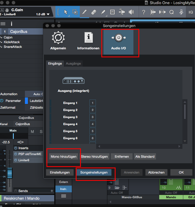

Welche DAW nutzt Du denn? Studio One?
Dort muss man (wie in anderen DAWs u.U. auch) das In- und Out-Routing anlegen / erzeugen:
Außerdem natürlich Mono-Kanäle/-Tracks für die Aufnahme erzeugen (nicht Stereo), aber das ist, denke ich, klar.
Hallo Montain,
Ja ich benutze Studio One.
Ich habe aber weiterhin das Problem das es selbst über die ASIO Einstellungen nicht funktioniert
Wenn ich nun in den ASIO Einstellung die Soundkarte des Rechners Auf die AudioBox 1818 umstelle, dann stellt es auch im Programm um, nur wie auf den Bildern zu sehen kann ich
dann nicht die einzelnen Spuren als MONO auswählen. Außerdem macht es mit mittendrin eine L+R Spur wieso weiß ich auch nicht. Wenn ich nun auf Anwenden klicke verschwienden die leicht ausgegrauten Kästchen wider und ich bin genau soweit wie am Anfang.
Ich meine auch das dann dort nicht ASio4all sethen sollte sondern AudioBox 1818 VSL Asio.
Dort steht aber nur AudioBox und nicht ASIO deshalb bin ich auf den Asio4all als Auswahlgerät
