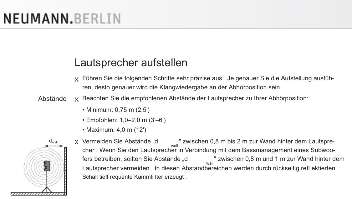

Nun ja, kommt natürlich auch auf die Größe Deines Raumes an, wenn der Raum 6m lang ist kannst mal probieren 2m von der Rückwand aufzustellen.
Vermutlich aber nicht bei den Boxen ;)
Also in meinem Raum ist die beste Position eingedreht, press an der Front :D
