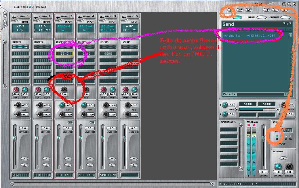

hab ein bildchen für dich gemalt.

Hab's heut erstmal mit dem Tipp von pb05 versucht,bin damit aber nicht zu Rande gekommen.Es gab auch überall nur (neben dem HD Realtek Audiochip) E-[g=3]DSP[/g]... als Einstellmöglichkeit für den Input/Output (weiß nicht,ob das richtig ist?!).Hab einfach damit gespielt und mit den [g=12]ASIO[/g]-Einstellungen...nada.
Aber ich danke für den Screenshot,werd's morgen damit weiterversuchen ;) .Wo findet man denn das Handbuch?Auf der Homepage von EMU?

Jetzt funktioniert's mit dem Aufnehmen :) .Hab an den Einstellungen im Patchmix gespielt und nu klappt's tatsächlich.Hätte das zwar gestern schon posten können,wollte mir aber sicher sein ^^ .
Ich bedanke mich nochmal für eure Hilfe und eure Geduld mit mir blutigem Anfänger ;) .
