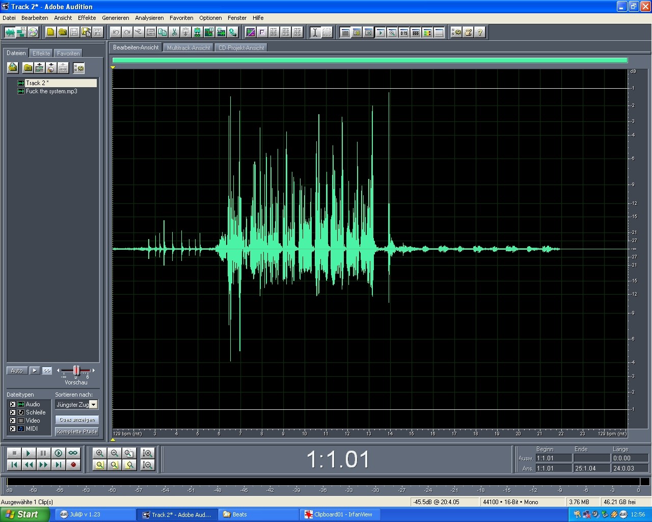

Und wenn ich eine Spur aufgenommen hab, dann ist die ja aufgeteilt in Links und Rechts und oben also Links sind die Pegel lauter wie unten also rechts!.. dass ist mein problem

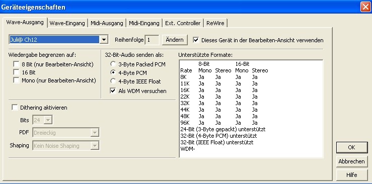

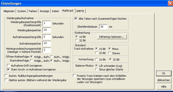

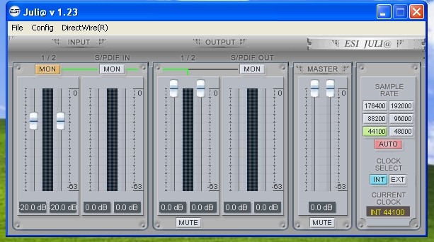

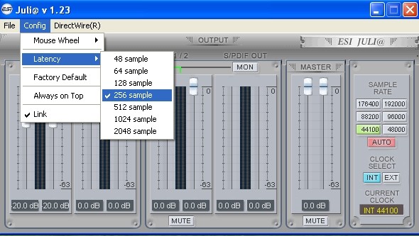

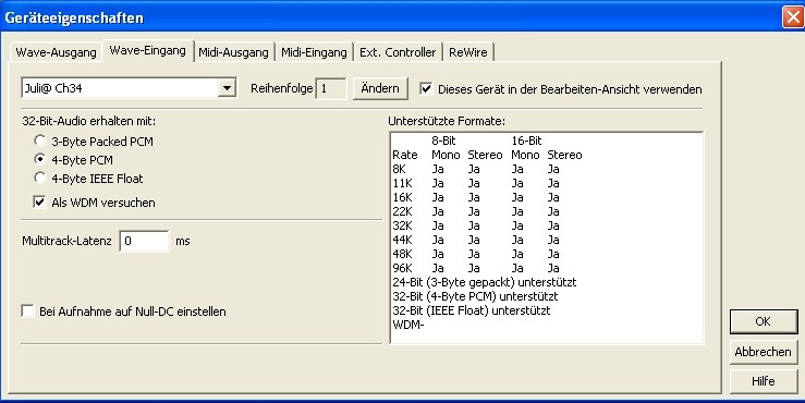

So dann habe ich mal die bilder hochgeladen.
ich hoffe ihr könnt damit was anfangen,
und wie ihr seht ist die mono spur ungleichmäßig, ich sag denke ich deshalb immer links und rechts weil ja in der mitte die null ist und da auch ein strich ist.. aber macht euch selbst davon ein bild

AAaaaaaaaaaaaaaaaaaah.
Das habe ich auch oft. DC Offset?
Was is denn das, ne Monospur auf ner Stereospur im Programm?
Oder n Stereofile auf ner Stereospur?
kann kein stereofile sein wenn ich es mit einem mono mic aufgenommen hab
Doch, kann es! (zumindest Physisch!)
Ging nicht aus den Screens hervor...
Wenn du n Monosignal aufnimmst, dann kann das schon vorkommen, das die positiven wie negativen Halbwellen nicht unbedingt symetrsisch verlaufen, check lieber ob, du nen Gleichspannungsversatz hast und gut ist die Laube.
Mehr fällt mir dazu nicht ein...ausser den Panregler zu benutzen.
