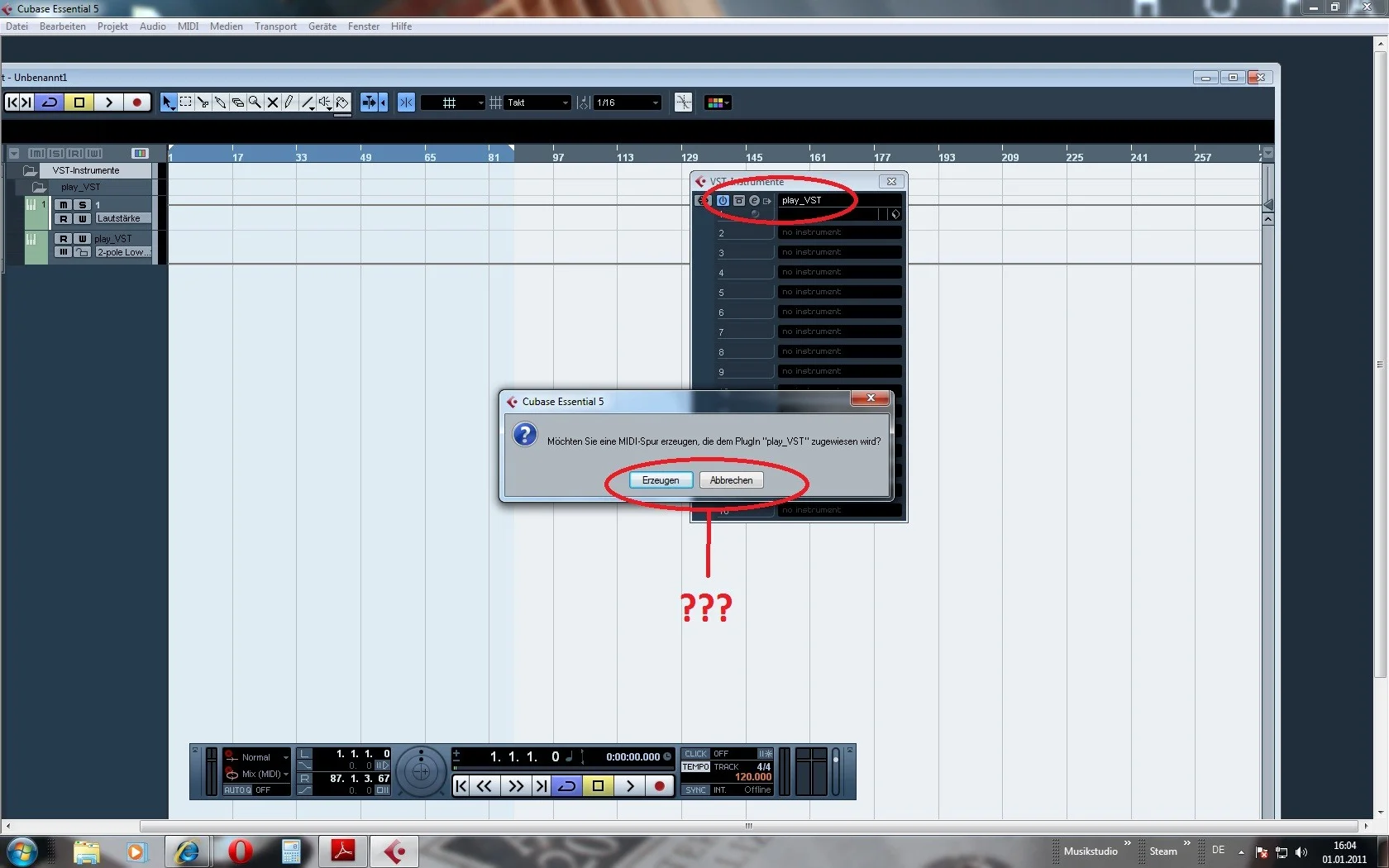

Bild1 zeigt die (Intrumenten)-Spuren 1-9 die jede für sich die EWQL-Play im Insert haben.
Irgendwie kommt mir das alles falsch vor.
Kann doch nicht korrekt sein, das ich neunmal die Play seperat in jede Spur lade.

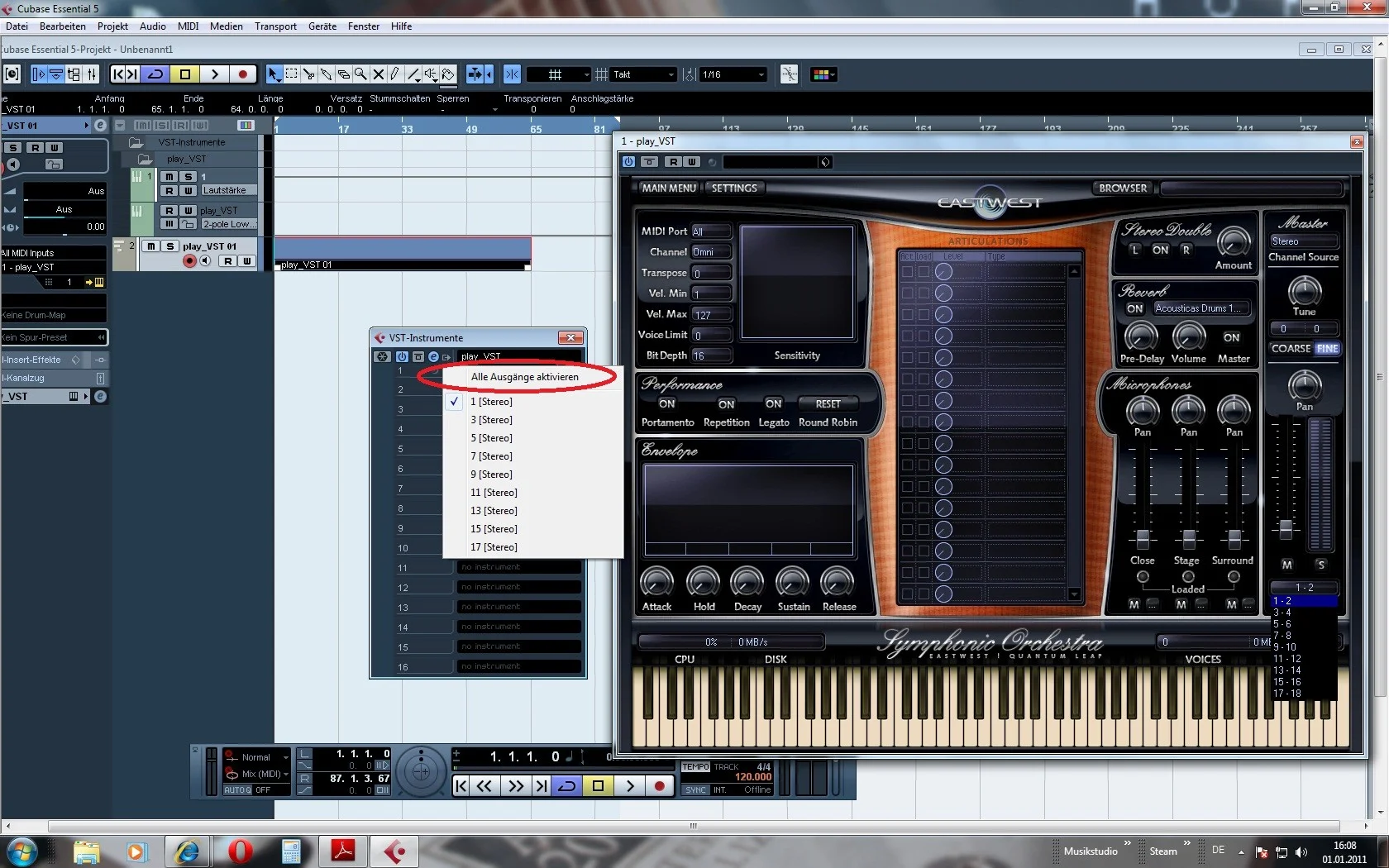

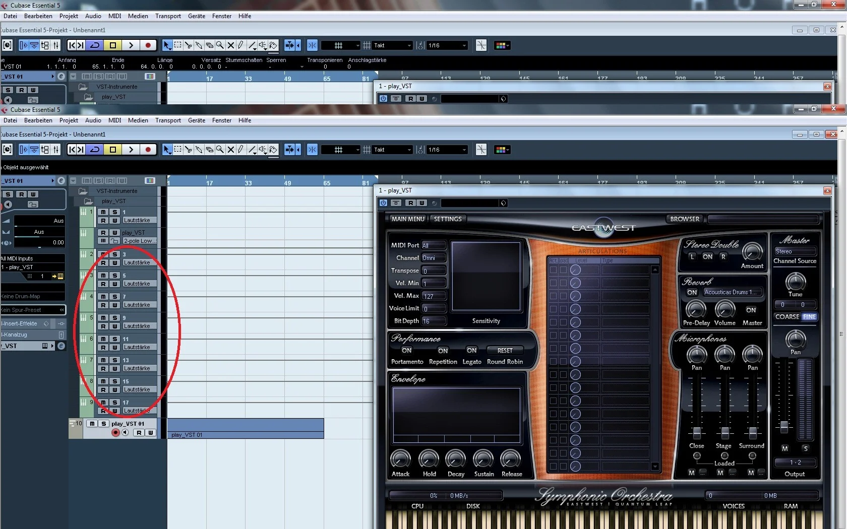

Die Übrigen 3 Bilder zeigen die kläglichen Versuche das irgendwie auf die Reihe zu kriegen :-)

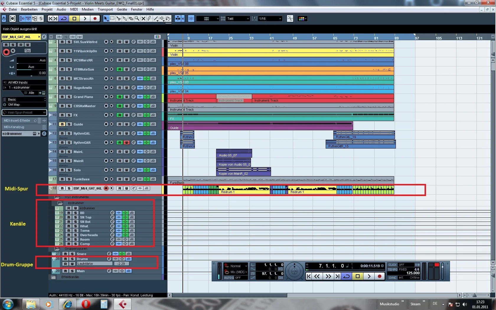

Im Bild unten am Beispiel des EzDrummers gibt es übrigens eine Gruppe.

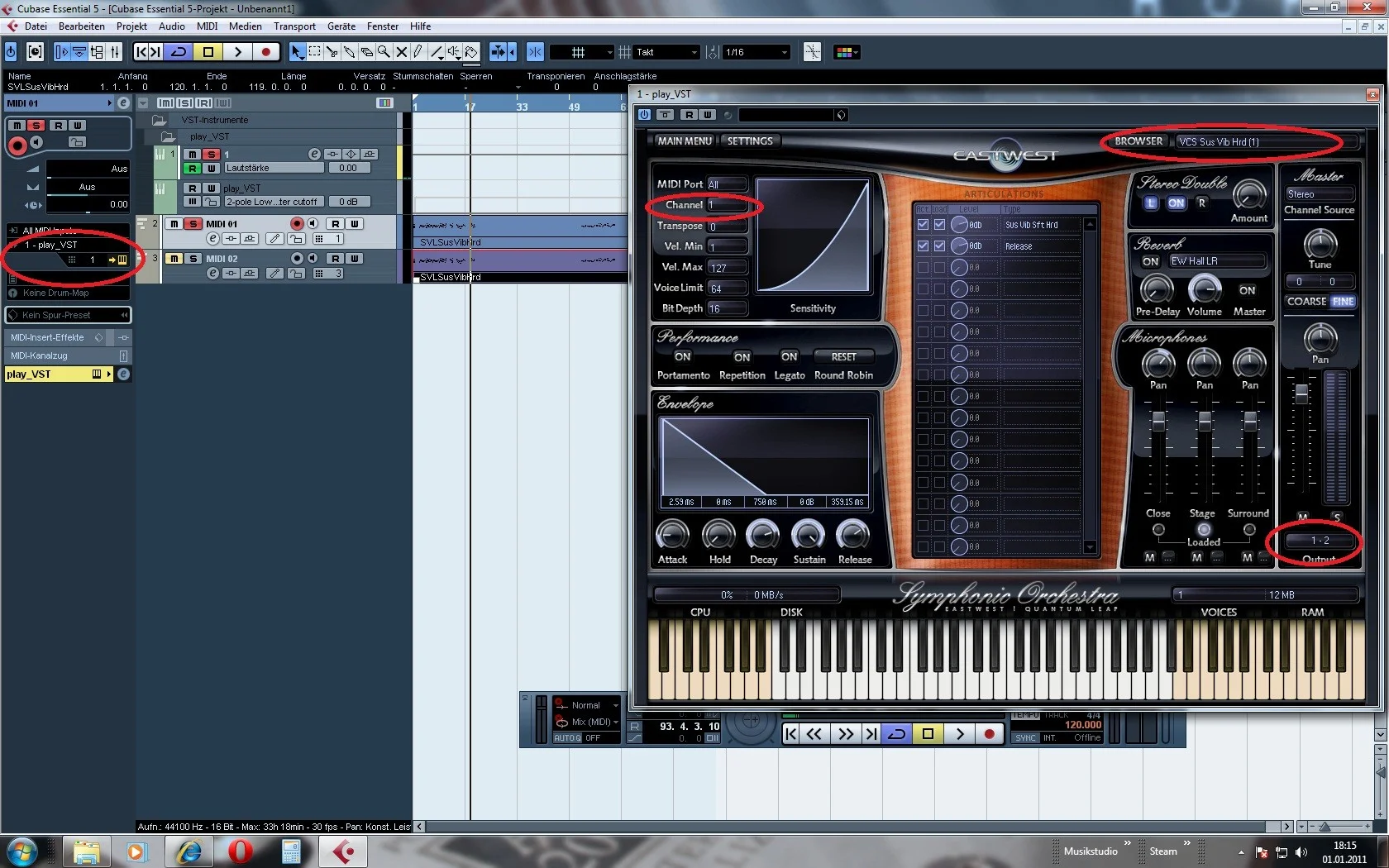

Dazu müssen die einzelnen Instrumente INNERHALB der EWQL unterschiedliche Midikanäle aufweisen.
Dann routest du innerhalb der Midispuren dws Sequencers den Ausgang (im Inspector) auf die EWQL und den MIDIKANAL ebenso entsprechend.
Die Audioausgänge betrifft das erstmal nicht.
Reaktionen: SynthRock
zu Wunsch 1:
Lege im VST-Rack (F11) eine Play Instanz an.
Wie in Deinem Bild EWRoute2 lasse ein Midispur erzeugen. Diese hat den Midikanal 1.
Erzeuge weitere Midispuren - Ausgangszuweisung ist Play, die Midikanäle gehen von 2 bis 16.
Im Play Plugin stellst Du Deine Sounds zusammen und legst für jeden Sound einen Midikanal fest. Standard ist "alle", also musst Du explizit die Kanäle von eins bis 16 vergeben.
Am besten benennst Du alles gleich passend.
zu Wunsch 2:
Der ergibt sich aus der Lösung von Wunsch eins Automatisch - Du kannst quasi innerhalb des Play-Plugins mixen und brauchst eigentlich keine Einzelausgänge. Wenn Du Spezialeffekte über Einzelausgänge erzeugen willst (das hast Du in Bild EWRoute3 und 4 gemacht) musst Du diese in eine Gruppe zusammenfassen .

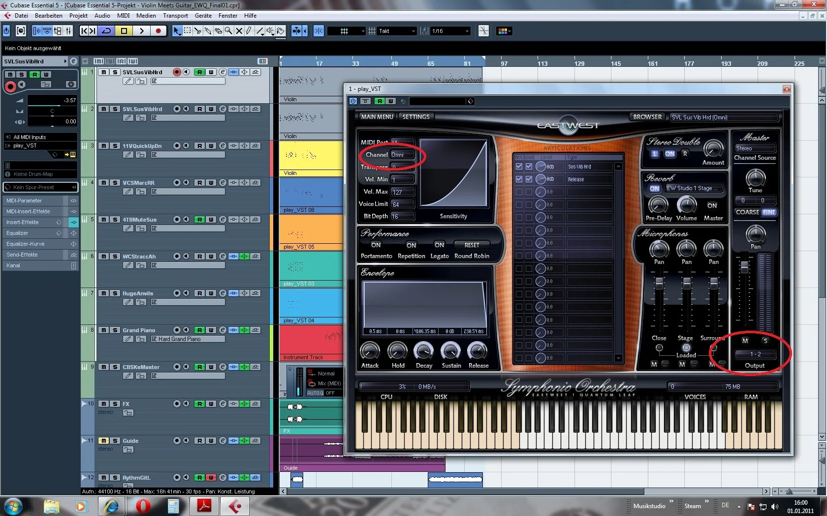

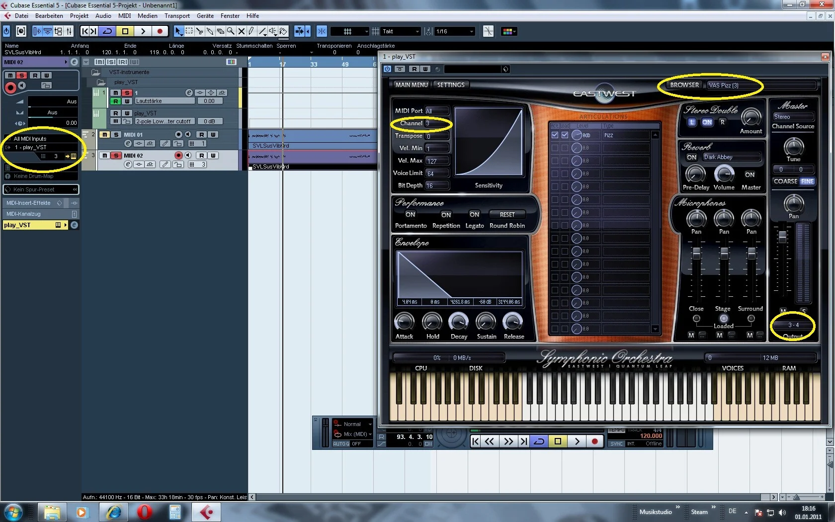

Danke. Zumindestens konnte ich schon mal einen Teilerfolg verbuchen.
Das ganze sieht jetzt Testmäßig so aus wie in den beiden Bildern.
Nur die Zweite Midi-Spur läuft scheinbar immer noch solo abgehört mit der ersten zusammen.
Irgendetwas stimmt da noch nicht
Ich muss dicht an der Lösung dran sein :-)
Jungs, Daaaaaaaaaaaanke !!!!!!!!!!
Der Groschen ist gefallen - So kann das Jahr beginnen :-)
