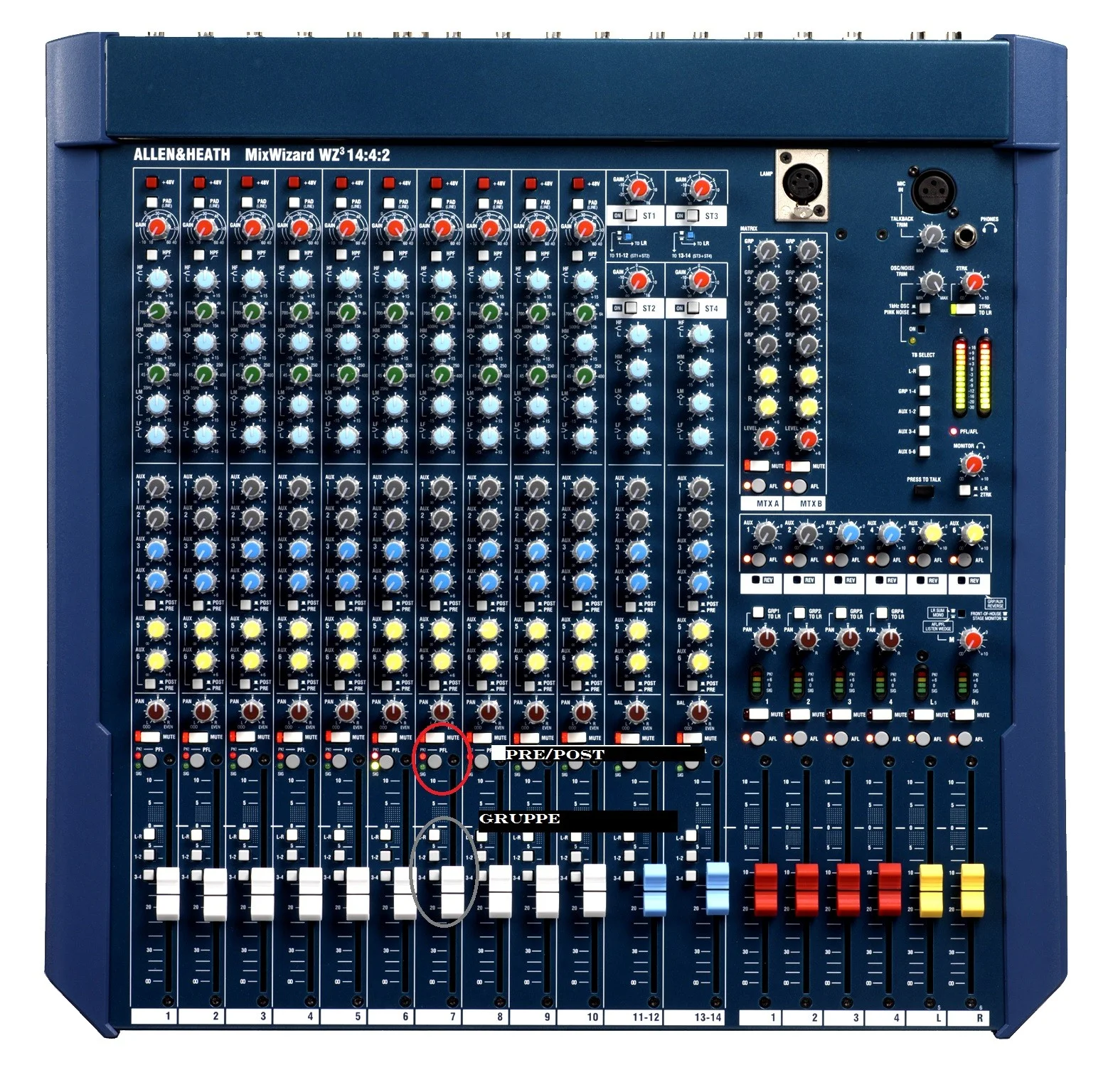

ist das durchkommende signal leise oder eher laut als stände der fader auf 0?
Für mich klingt es so als könnte das Problem mit irgendeinem PFL-Routing zusammenhängen.
jo, denke auch, das es ein PRE/PST Fader Problem ist. Evtl. auch vielleicht ein Hall FX, der Prefader ist.
Entweder Pre/post oder die Kanäle sind auf einen Gruppenfader geroutet und nicht L/R

selbst wenn die kanäle auf eine gruppe geroutet sind ist es reichlich unwahrscheinlich, dass die gruppe auf irgend eine weise pre anstatt post fader abgegriffen wird. interne lötbrücken hin oder her. das macht schlichtweg keinen sinn und gibt es meines wissens auch nicht zum umlöten.
und was soll das ganze mit dem PFL zu tun haben? der liegt nicht mal annähernd auf dem Ausgang LR, da separater Abhörbus.

Ein Einstellungsfehler (Pre/Post) kann ausgeschlossen werden, da die Einstellungen mit den anderen Kanälen identisch sind und diese auf eine Verstellung des Faders reagieren.
In dem Blockschaltbild vom Hersteller (im Anhang) kann meines erachtens keine Funktion/Einstellung erkannt werden, welche das Signal unabhängig der Fadereinstellung auf den Ausgang LR gibt.
das ergäbe auch keinen sinn. Einzig sinn macht das für den Direct Out und Aux-Wege. Und wie du kann ich dem Blockschaubild eine solch entsprechende Einstellungsmöglichkeit nicht entnehmen
