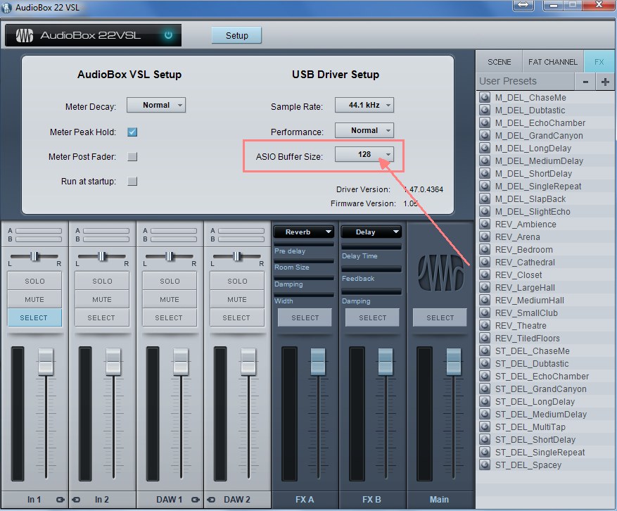

Schau mal in deine Treibersoftware.
Dort gibt es ein Feld für den Audio Buffer. Wenn der zu niedrig für dein System ist, dann kommt es nicht mehr hinterher bei aufwändigeren Berechnungen und es fängt an, im Audiofluss zu knacksen. Also versuche mal dort, den Wert hochzustellen. Zum Test vielleicht mal auf 512. Wenn es dann nicht mehr knackst, dann wissen wir, woran es liegt.
[sub]Das Bild zeigt die Treibersoftware der VSL22 nicht VSL44. Ist aber im Setup identisch![/sub]

Ich habe zunächst Ari's Vorschlag befolgt und den Audio-Buffer von 256 auf 512 erhöht.
Und siehe da - momentan kein knacksen mehr :) :)
