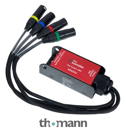

Könnt ihr vielleicht trotzdem eine Einschätzung zu diesem Teil hier geben?
Vielleicht kann das für mich in dieser Konstellation in Zukunft noch zusätzlich interessant sein.
Ist eigentlich das selbe wie ein analoges multicore. Wenn es etwas hochwertigere buchsen haben soll gibts von soundtools das selbe.
Funktioniert tiptop, und ist klangmässig absolut transparent.
Reaktionen: psinnovation
Ich hatte 2011 ein ähnliches Thema und den hier gekauft
Steht immernoch hier und tut gelangweilt seinen Dienst.
